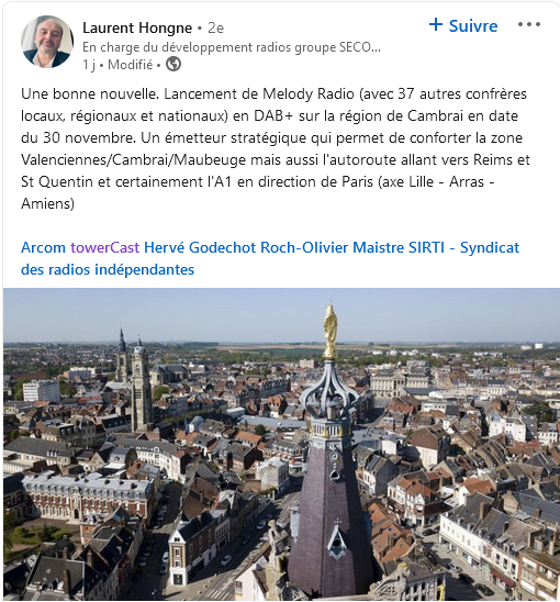

Messagepar FabFAMAL » 23 Nov 2023 16:13
En plus des M1 et M2 à Cambrai, le mux local 7A de Valenciennes devrait également démarrer sur le site Towercast de la Rue de Vienne
Vu 1309 fois
Source : LinkedIn de Laurent Hongne
Fabien
