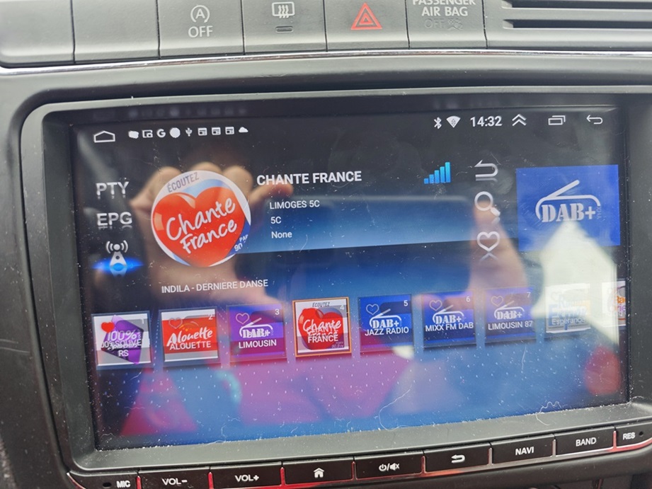

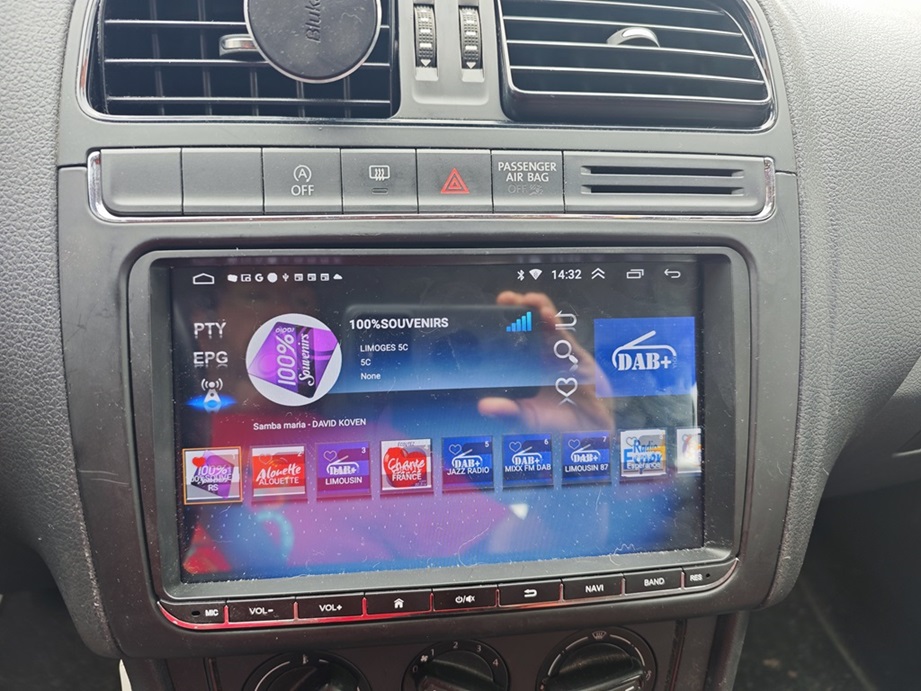

Bonjour à tous . Je viens d'acheter cet autoradio DAb pour ma polo et j'ai besoin d'un renseignement technique. A savoir : l'antenne fournie avec le poste esr collée au niveau du pare-brise. J'ai acheté un kit dédoubleur pour brancher sur l'antenne du toit, mais la réception est médiocre. Auriez-vous une solution ou un conseil concernant du matos ?
Merci.

Re: [Topic unique] La RNT (DAB+) à Limoges
Messagepar chris19140 » 22 Juil 2024 15:00
autre station. J'aime beaucoup le logo de la station de radio, il est animé.

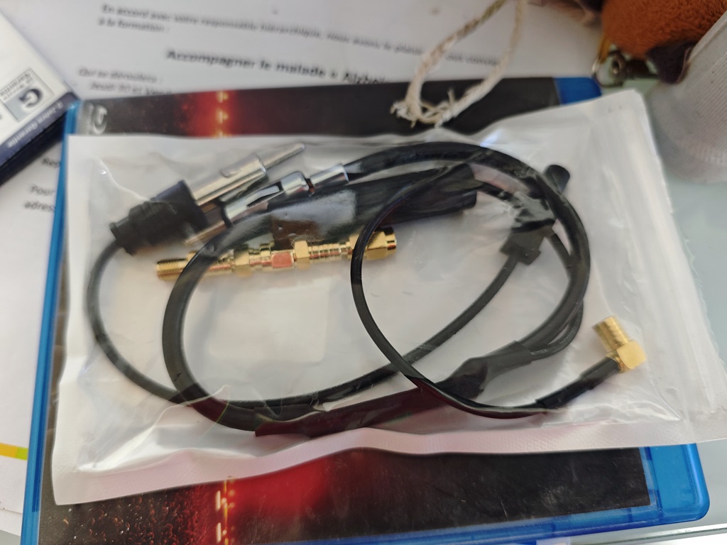

Et enfin le kit dédoubleur acheté.
Messagepar nono 63 » 23 Juil 2024 23:22
A priori comme sur la plupart des voitures assez récentes mais non équipées d'origine en DAB+ , il y a un préampli-filtre qui coupe les fréquences reçues au dessus des 108 MHz et la taille de l'antenne n'est pas adaptée aux fréquences de la VHF III .
L'idéal est un brin de 37.5 cm pour le DAB+ :wink:
