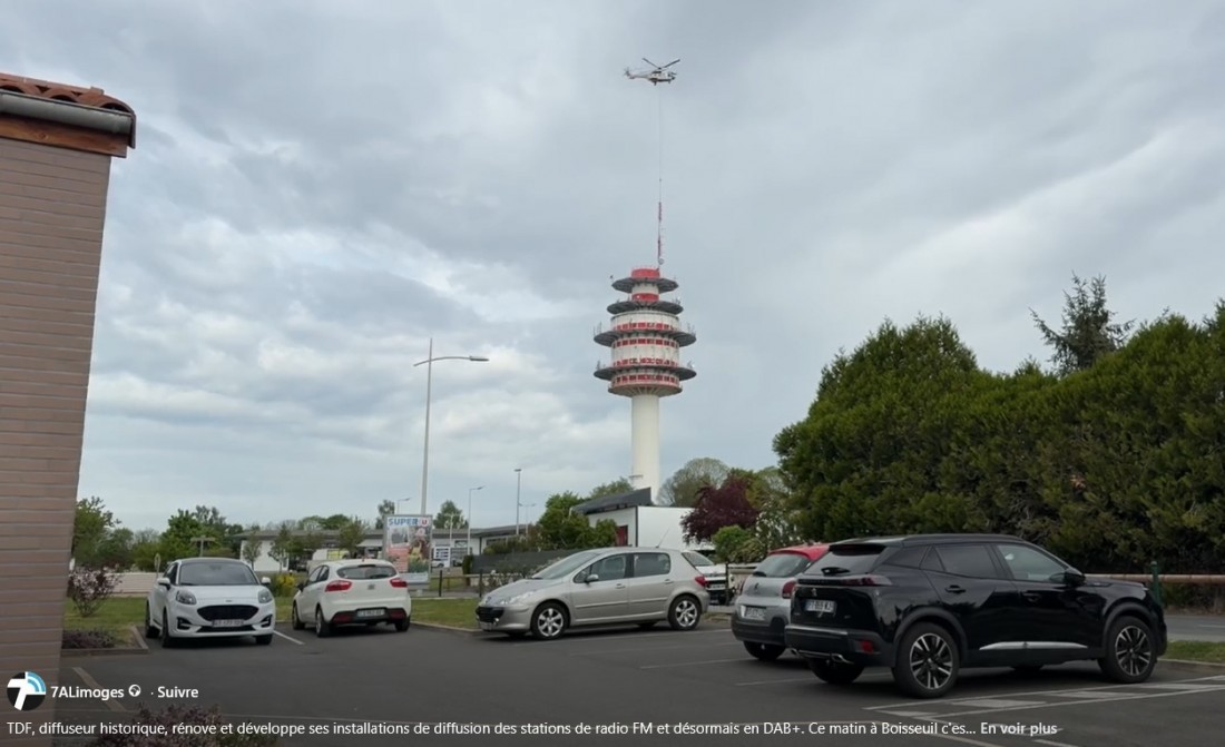

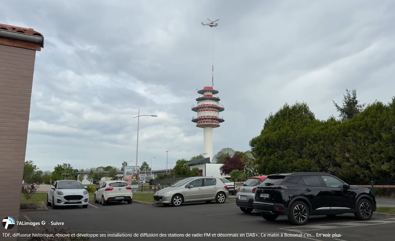

Suite au reportage de tv7 Limoges, nous avons la réponse aux questions d'Iveragh concernant le site TDF du Vigen : Un nouveau pylône qui vient d'être installé au sommet de la tour hertzienne avec 4 dipôles FM et au dessus 4 dipôles Dab plus. On peut constater sur cette photo les différences d'orientation entre la FM et le Dab conformément aux déclarations sur cartoradio
Capture d'écran 2026-04-23 101503.jpg -->
Capture d'écran 2026-04-23 094758.jpg -->
