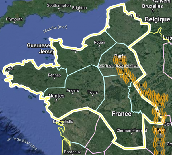

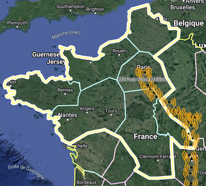

on verra comment ça se passera pour couvrir la zone M2 8C du nord ouest (le plus grand allotissement qu'on aura en France pour un mux), mais je suis presque certain qu'à part la tour Eiffel qui pourrait avoir un émetteur de 20 kW, on aura une multitude de petits émetteurs de 1,6 kW à 10 kW.

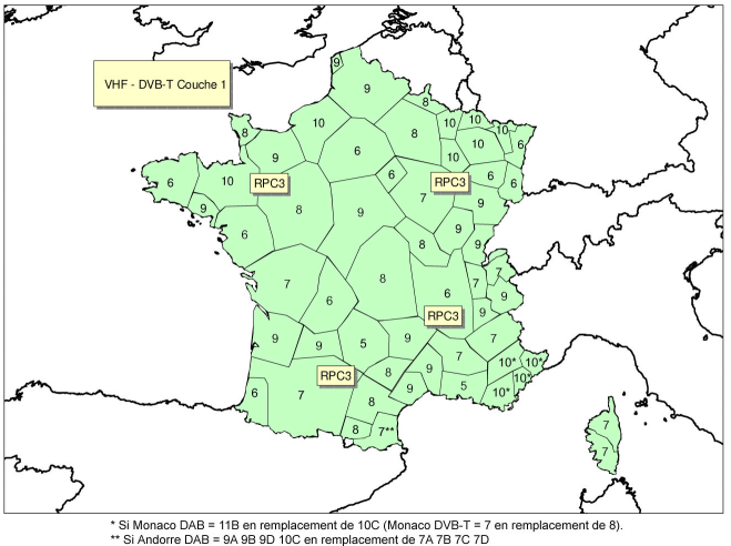

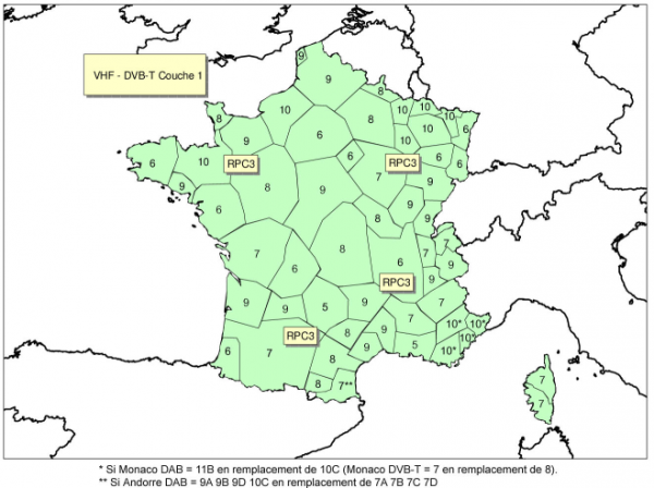

Pour les allotissements étendus, les découpages ont été créés sur la base des zones des France 3 régions (si si) et donc des émetteurs fortes puissances associés.

J'ai bien dit créé (en 2005) depuis certains allotissements ont été ajustés.
Pour rappel la première couche DVB-T a été coupé en 4 fréquences T-DAB. C'est pour cela que cela a un lien avec France 3 région et pas France Bleu.
Découpage RRC-06.
