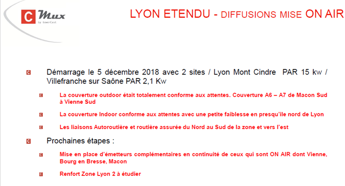

Messagepar Senuphile » 28 Sep 2024 13:06
Pour le démarrage de Nostalgie, le studio historique était rue marietton à deux pas de la place Valmy, Lyon 9eme.
Pour les émetteurs supplémentaires de Lyon-étendu,
on en parlait déjà dans un document de Towercast de 2020 relayé sur le forum.
A la page 12:
Vu 912 fois
On attend toujours ...

Messagepar julien74 » 28 Sep 2024 13:22
Merci pour le document Towercast :D
Il est indiqué 15 kW pour le Mt Cindre alors que je vois 13 kW sur Annuradio, est-ce que Towercast a baissé la puissance entre 2020 et 2024 ? :gratt:
J'avais remarqué une moins bonne réception du DAB+ de Lyon lors de l'arrivée des M1 et M2 au Mont Cindre.

Messagepar Senuphile » 28 Sep 2024 18:37
@julien:
Au Mt Cindre, c'est bien 13 kW pour l'étendu et 6 kW pour le local.
En théorie donc, dans les 3,35dB d'écart dans toutes les directions, puisque sur ce site, les deux multiplex sont soumis au même diagramme de rayonnement.

Messagepar julien74 » 30 Sep 2024 11:39
Merci pour ta réponse :D
Bizarre que Towercast indique 15 kW, ça doit être une coquille... :wink:
15 kW ou 13 kW ça ne doit pas changer grand chose du point de vue de la zone couverte.
