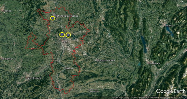

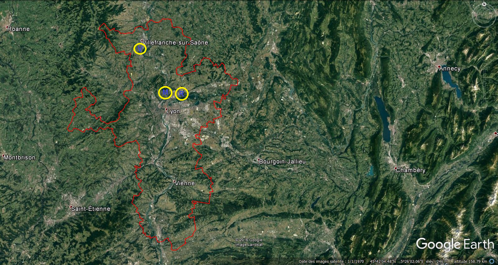

Messagepar Franck Morin » 25 Jan 2021 14:28
Pour info je vous ai mis les 2 émetteurs du 5B (Villefranche et Mont Cindre) et celui du 11B Rilleux La pape, sur la carte de l'allotissement local lyonnais.
on voit que l'émetteur 11B étant plus à l'est, il a moins besoin d'arroser l'est pour atteindre les 60% ou 80% de la population de l'allotissement.
je pense que l'atténuation vers l'est est aussi pour cette raison : le bassin de population à couvrir est surtout au sud-ouest.
j'en profite pour rappeler le lien vers la fameuse carte des émetteurs DAB+
