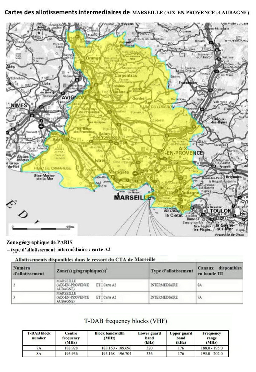

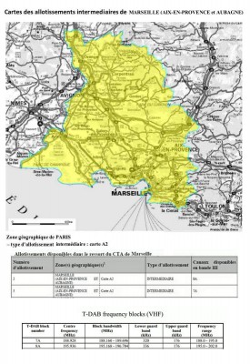

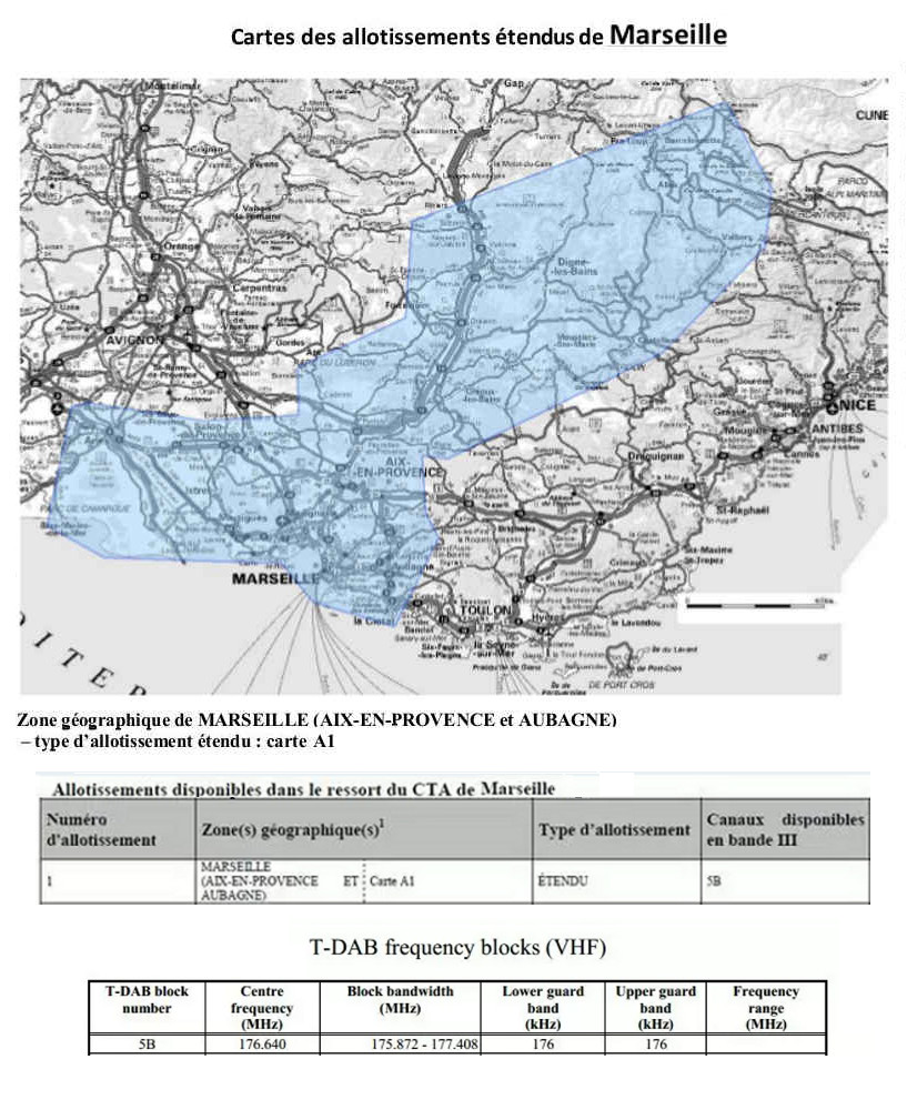

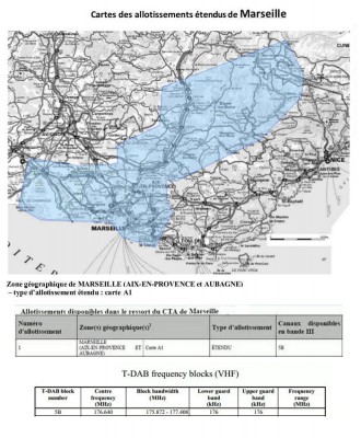

Couverture des allotissements RNT de Marseille , Aix en Provence et Aubagnes.
Allotissement étendu.
:arrow: Canal : 5A. ( 176,640 MHz )
Adresse du site :
Altitude du site (NGF) : mètres.
Hauteur d'antenne : mètres/sol.
Puissance apparente rayonnée (PAR max.) : kW.
( Fréquence Mistral, Goom Radio, Kiss FM, Medi 1 France, Radio Dialogue, Radio Espérance, Radio Golfe d'Amour, Radio Orient, Trace Radio )**
Allotissement intermédiaire.
:arrow: Canal : 7A. ( 188,928 MHz )
Adresse du site : Grande Etoile, Simiane-Collongue (13).
Altitude du site (NGF) : 585 mètres.
Hauteur d'antenne : 148 mètres/sol.
Puissance apparente rayonnée (PAR max.) : 10 kW.
source www.legifrance.gouv.fr
Emotion ,Jazz Radio , MFM , Nova, Oui FM, Radio FG, Radio Life, Skyrock, TSF Jazz.
:arrow: Canal : 8A. ( 195,936 MHz )
Adresse du site : Petite Etoile, Septèmes-les-Vallons (13).
Altitude du site (NGF) : 530 mètres.
Hauteur d'antenne : 66 mètres/sol.
( Ado, Diva FM, Beur-FM, France Maghreb2, Latina FM, Radio Maritima, Radio Star, Sud-Radio, Vitamine.

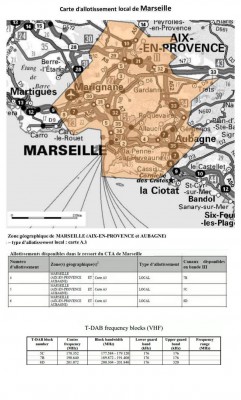

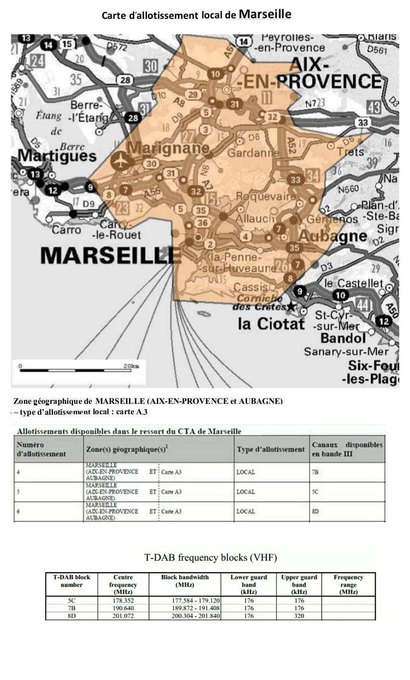

Allotissement local.
:arrow: Canal : 5C ( 178,352 MHz )
Adresse du site :
source http://www.legifrance.gouv.fr
( Radio Crooner, LCF La Chine en Français, Africa, Paname, Ouï FM Collector, Euronews Radio, Chante France, Générations )**
:arrow: Canal : 8C ( 199,360 MHz )
Site d'émission : Petite Etoile, Septèmes-les-Vallons (13).
Hauteur d'antenne : 25 mètres/sol.
Puissance PAR maximale : 4 kW
( AYP FM, , Néo, Radio Culture Outre Mer, Radio Garlaban, Radio Galère, Radio Grenouille, Radio JM, Radio Zinzine )
:arrow: Canal : 8D. ( 201,072 MHz )
( Antinea Radio, Alta Frequenza, Goom Hits, Mistral FM, Radio Gazelle, RAJE Marseille, Radio Soleil, RTS FM, Tonic Radio )
