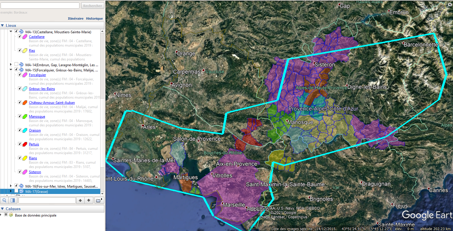

Messagepar Franck Morin » 06 Juin 2021 18:01
Bonjour, pour compléter la réponse, une vue des allotissements locaux prévus à terme sur la zone de Marseille étendu (faisant partie des 193 bassins de vie à équiper en mux locaux)
Re: [Topic unique] La RNT (DAB+) à Marseille, Aix-en-P, Auba
Messagepar julien74 » 07 Juin 2021 17:32
Bonsoir Franck, :Couc:
La zone entourée en bleu turquoise me fait sérieusement penser à la zone de couverture des radios FM émises depuis le pylône TDF de Marseille Grande Étoile, les grosses radios privées diffusées avec 10 kW depuis Grande Étoile et bien sûr les radios publiques diffusées à très forte puissance (Inter , Culture, Musique et France Bleu Provence).
Je me souviens très bien en vacances dans les années 90 que j'avais reçu Europe 2 Marseille Grande Étoile 102.3 depuis la Foux d'Allos, c'est justement la zone entourée en bleu turquoise juste en dessous de Barcelonnette.
Les radios FM de Grande Étoile sont reçues aussi dans la vallée de la Durance, à Manosque bien sûr et la réception est possible jusqu'à Sisteron grand maximum.
