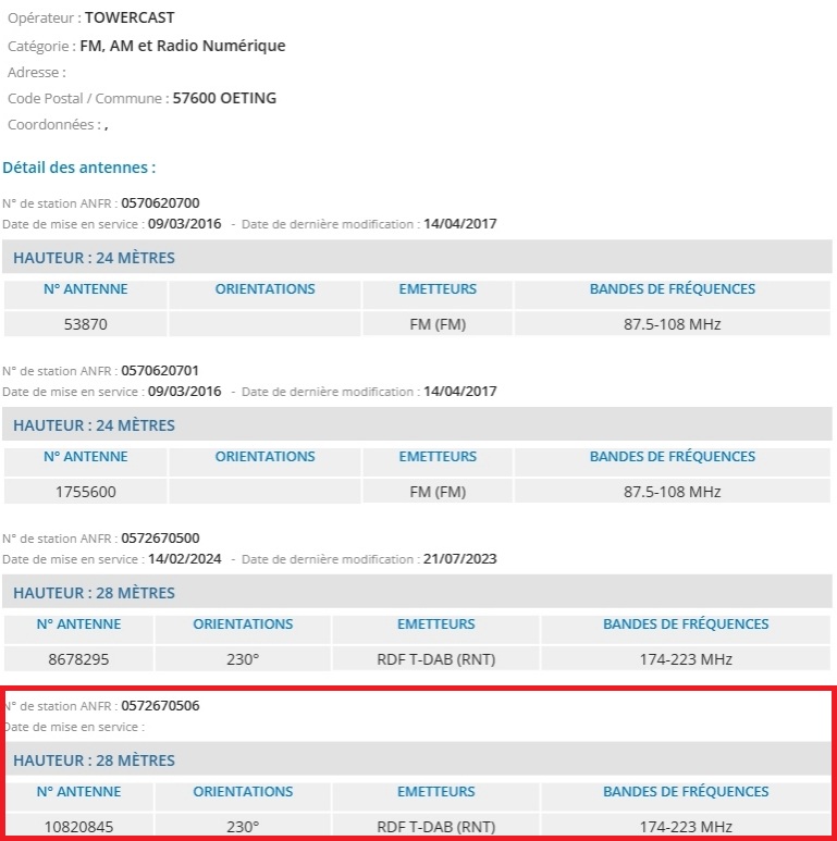

Messagepar 95460 » 10 Juil 2026 14:18
Sur catoradio
N° identification : 674128
Description du site : Pylône autostable / 40m / EDF ou GDF
Adresse : LE KELSHBERG
Code Postal / Commune : 57600 OETING
N° de station ANFR : 0572670506
Hauteur : 28 Mètres
N° antenne 10820845
Orientations 230°
95460
Messages: 1692
Localisation: Ézanville
Re: [Topic Unique] La RNT (DAB+) à Metz
Messagepar dj54 » 11 Juil 2026 00:35
ça ressemble au mux local de Forbach
Pure move 2500.
Messagepar DABär » 11 Juil 2026 10:34
dj54 a écrit:ça ressemble au mux local de Forbach
Oui, il semblerait. À moins que les canaux 8A ou 6B ne soient déplacés…
Projets initiaux pour le multiplex local 10D de Forbach ?
Fiche dans la base de données Carto Radio pour le site de Forbach/Kelschberg (57)
Vu 581 fois
Métropolitain 1 est également diffusée depuis ce site d'émission sur le canal 11D. C'est un bon emplacement pour la Sarre. Avec une puissance de 2,6 kW dirigée vers ma position, le signal est très facile à recevoir. La portée s'étend loin en Sarre et jusqu'en Moselle (57), et légèrement en Bas-Rhin (67).
Il est intéressant de constater les divergences de coordination avec l'Allemagne.
Ceci s'applique au 11D (emplacement de l'émetteur et puissance/diagramme de rayonnement) ainsi qu'au 10D (du moins en ce qui concerne l'emplacement de l'émetteur).
Les deux multiplexes sont coordonnés avec le site d'émission de Forbach/Kreutzberg.
Voici le signal coordonné avec l'Allemagne pour le multiplex 11D (2 kW) :
Voici le diagramme de rayonnement réel du multiplex 11D depuis Forbach/Kelschberg (3,3 kW) :
Voici le signal coordonné du multiplex 10D avec l'Allemagne, avec le site d'émission de Forbach/Kreutzberg (5,0 kW) :
La nouvelle entrée ci-dessus fait référence au site de Forbach/Kelschberg.
Voyons ce qui sera finalement publié au Journal officiel français concernant la puissance rayonnée et le diagramme de rayonnement.
