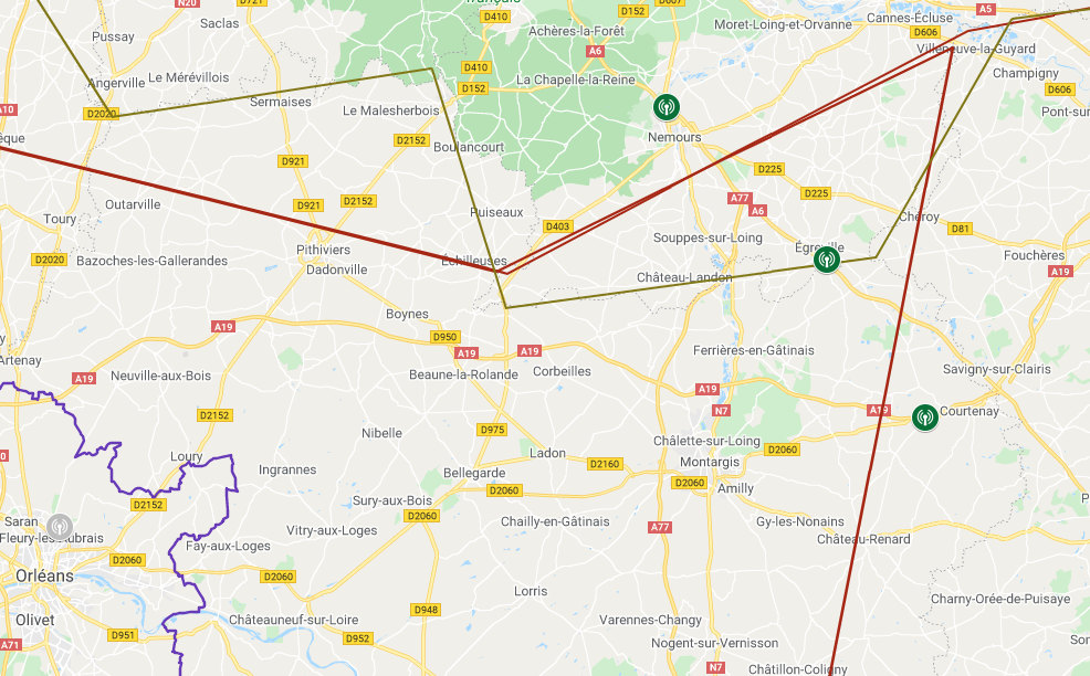

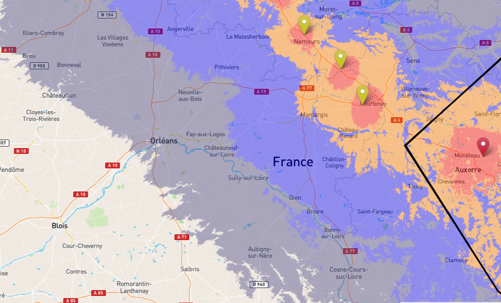

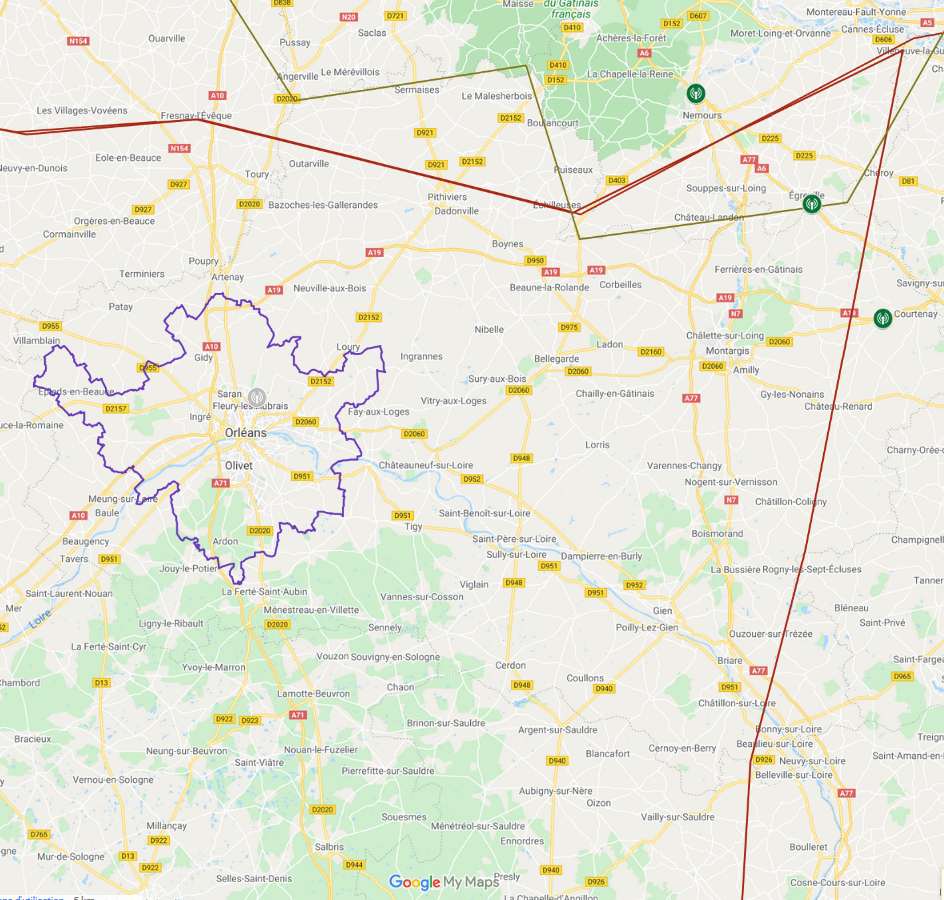

depuis le 12 octobre, une partie nord-est de la zone Orléans étendu est couverte par le DAB+ grâce aux 2 multiplex métropolitains M1 et M2.
En effet les 3 émetteurs de Nemours, Egreville et de Courtenay complètent le maillage permettant de couvrir l'autoroute A6.
Cela concerne bien sûr la proximité de l'autoroute, mais aussi le Gatinais, Montargis, Giens, Briare, Souppes sur Loin, Ferrières en Gatinais, Dordives, une partie de la N7, de l'A10 jusqu'à Orléans et de l'A19.
En gros la partie Nord-Est au dessus de l'axe Orgères-en-Beauce / Cosne-Cours-sur-Loire semble couverte.
les précisions sur les fréquences, puissances et emplacement des émetteurs peuvent être trouvées au début du post sur les deux mux nationaux.
les cartes ci-dessous sont extraites des sites http://www.laradiodab.fr et https://www.rplusd.io/

Franck Morin a écrit:Cela concerne bien sûr la proximité de l'autoroute, mais aussi le Gatinais, Montargis, Giens, Briare, Souppes sur Loin, Ferrières en Gatinais, Dordives, une partie de la N7, de l'A10 jusqu'à Orléans et de l'A19.
Donc l'autoroute A77 ( dit autoroute de l'arbre (ancienne N7) est couvert par le DAB+, C'est autoroute qui va de Dordives , gien ,Cosne-sur-Loire et Nevers.

oui sans doute, au moins sur sa partie nord. Je l'ai en effet oubliée dans mon descriptif.
