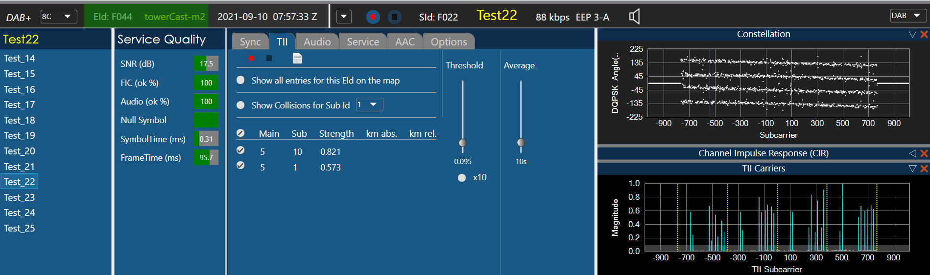

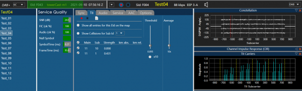

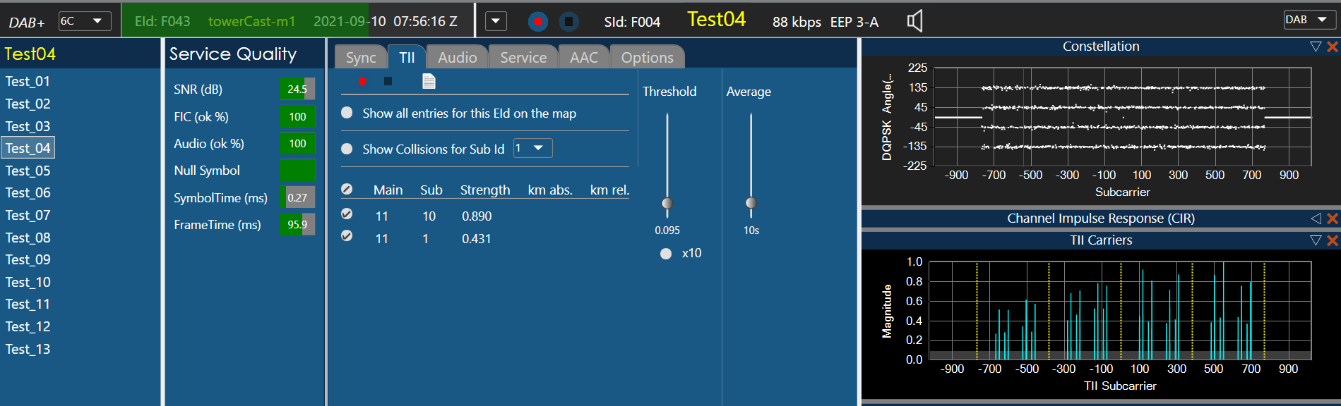

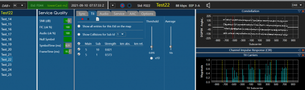

sur Paris les tests en SFN ont repris. dans les photos les TII associés aux 4 émetteurs.
