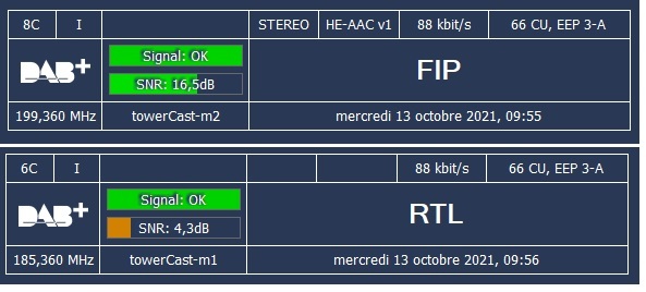

Bonjour, comment expliquer une telle différence de réception entre le M1 6C et le M2 8C chez moi ?
Je reçois bien le 6A, correctement le 6D, le 9B et le 11B. Egalement correctement le 10A Rouen Etendu, et plus faiblement les locaux de Rouen 9C et 10C
J'observais déjà ce phénomène pendant les phases de test, mais je pensais que le niveau de réception des 2 mux nationaux allait s'équilibrer avec le lancement définitif...
Même phénomène dans la voiture, réception impeccable des radios du M2, par contre pour les radios du M1 ca coupe sans arrêt, le poste n'arrête pas de faire des bascules FM-DAB-FM

C'est rassurant, je ne suis plus seul. Le tuner de mon HC Denon capte le 8C à 8/10 et le 6C à 1/10 ...

Résidant à Gentilly, je ne constate pas de différences entre le 6C et le 8C avec un signal à 8/10 sur mon tuner Denon.
Je testerai lorsque je ferai un Paris / Rouen avec ma nouvelle 208 équipée en DAB, en tout pas de soucis dans Paris et alentours sans coupures pour les 2 blocs.

Si j'en crois tes précédents messages tu es sur les hauts de Gentilly, donc tu as peut être les deux émetteurs à vue et donc moins soumis à perturbation. En bas de Cachan, j'en ai qu'un d'à peu prêt à vue si on compte pas les immeubles alentours donc c'est plus compliqué. Ce qui m'étonne c'est la différence entre les deux multiplexes (6C et 8C) qui ont les mêmes diagrammes d'émission.
