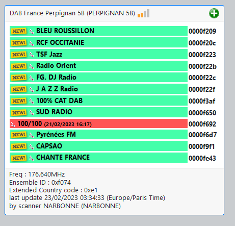

Messagepar Franck Morin » 23 Fév 2023 05:14
comme annoncé par l'ARCOM, le multiplex étendu de Perpignan a démarré hier.
Il y manque 2 radios, RTS et Hello Occitanie.
on retrouve le descriptif des radios diffusées sur Digital Bitrate.
https://www.digitalbitrate.com/dtv.php?mux=9A&liste=2&live=644&lang=en

Messagepar JMJ3 » 23 Fév 2023 09:06
[A ma surprise, car je pensais que les ondes VHF III en provenance de Montpellier se heurteraient fortement aux reliefs du Larzac, les deux mux montpelliérains sont reçus (et audibles) chez nous à Nant...
Idem pour le nouveau mux Nîmes étendu : là, ce n'est pas une surprise puisque le mux Nîmes local était déjà bien reçu.
Donc, 3 mux supplémentaires :) avec, notamment, la possibilité d'écouter confortablement Chante France.
Las... Bleu Provence) a disparu :(
... à la place des bribes de Bleu Roussillon :?
Heureusement, le 103,6 MHz est toujours au rendez-vous en FM :wink:
D'ores et déjà 2 enseignements :
. 7 kW en VHF III, et DAB+, soit l'équivalent de l'ordre de 80 kW en analogique, ça porte bien plus loin qu'une PAR à 4kW analogique (en FM), et ces ondes peuvent se jouer du relief du Larzac pour descendre dans le vallon de Nant, ce que les ondes des programmes privés FM montpelliérains ne pouvaient accomplir...
. Manifestement, les ondes VHF III qui survolent la mer portent vraiment plus loin que les ondes FM : je n'aurais jamais cru pouvoir capter Perpignan en DAB+ :shock:
Alors, à suivre sur la durée
en particulier par temps méditerranéen dégagé 8)
JM
JMJ3
