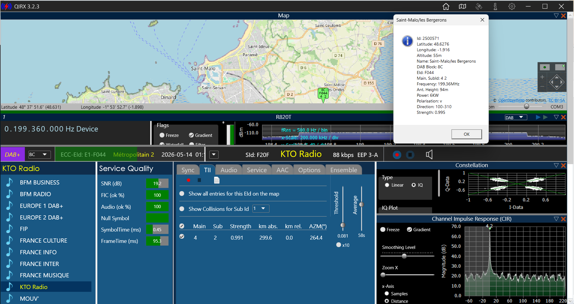

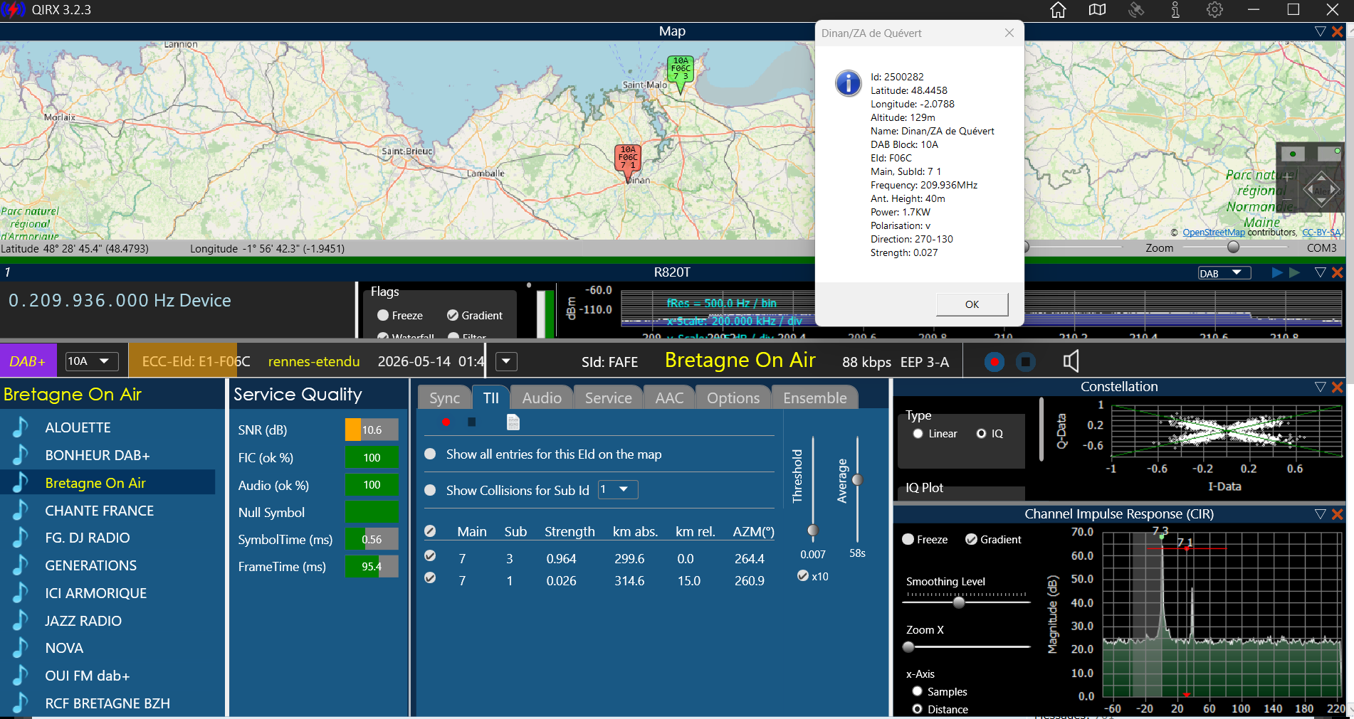

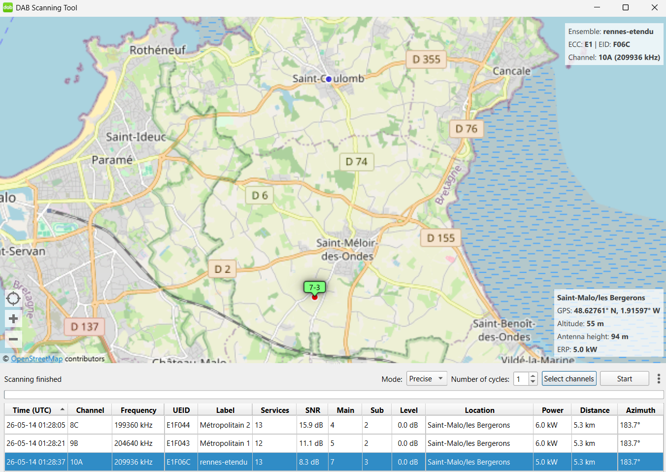

Messagepar Franck Morin » 14 Mai 2026 02:52
qu'est-ce qui te fait dire que Rennes étendu ne couvre pas déjà 50% de la population, voire plus ?
A voir la carte de couverture on serait plutôt vers 80% de la population de l'allotissement.
et là où je suis actuellement, les émetteurs M1 et M2 reçus émettent avec la même puissance PAR, 6 kW pour St Méloir des ondes/Les Bergerons.
de passage à St Coulomb ce week-end, sans surprise en intérieur je capte les 3 émetteurs de St Méloir des ondes qui sont à 5,3 km.
M1 9B, M2 8C et Rennes étendu 10A.
de temps en temps pour le 10A je reçois aussi l'émetteur de Dinan.
par contre aucune trace au scan du 5B Caen Etendu ni des émetteurs des iles Anglo-normandes.
j'ai juste actuellement une petite antenne bâton branchée sur mon USB SDR-RTL, et je teste avec QIRX et AbracaDABra.

Messagepar Franck Morin » 14 Mai 2026 22:24
je suis passé à St Malo ce jour (promenade sur les remparts) avec mon poste Sony et je confirme avoir reçu correctement 6 multiplex :
le 5B de Caen,
les 12A et 12B de Jersey
et les 3 multiplex de St Méloir des Ondes, 8C, 9B et 10A.
Saint-Coulomb est moins exposé à l'émetteur d'Avranches que Saint-Benoît-des-Ondes en Indoor.
Mais je reçois bien le 5B en voiture dans les alentours de St Coulomb.
