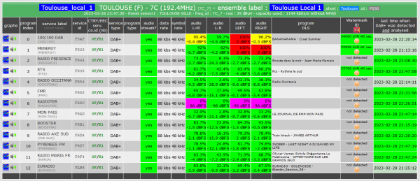

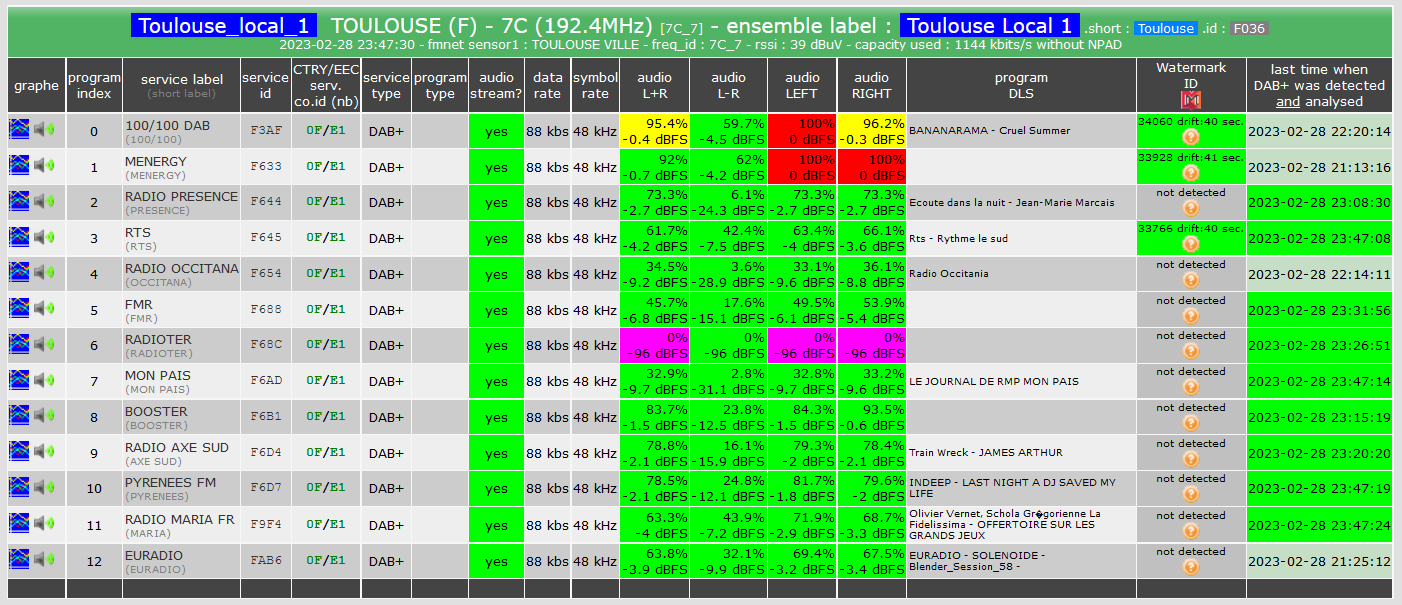

Re: [Topic unique] La RNT (DAB+) à Toulouse
Messagepar Lbda » 01 Mar 2023 09:14
Franck Morin a écrit:
FBV a écrit:Bjr, le son de Radio Tèr à Toulouse fonctionne t-il ? svp
Bonjour, je ne le capte pas non plus de Paris mais sur fmnet on voit que cette radio n'émet plus ce soir 28 février.
https://fmnet.org/display_dab_ensembles.php
Il n'y a pas de capteur Digitalbitrate sur Toulouse.
Je vous confirme que RADIO TER est silencieuse sur le DAB+ à Toulouse.
