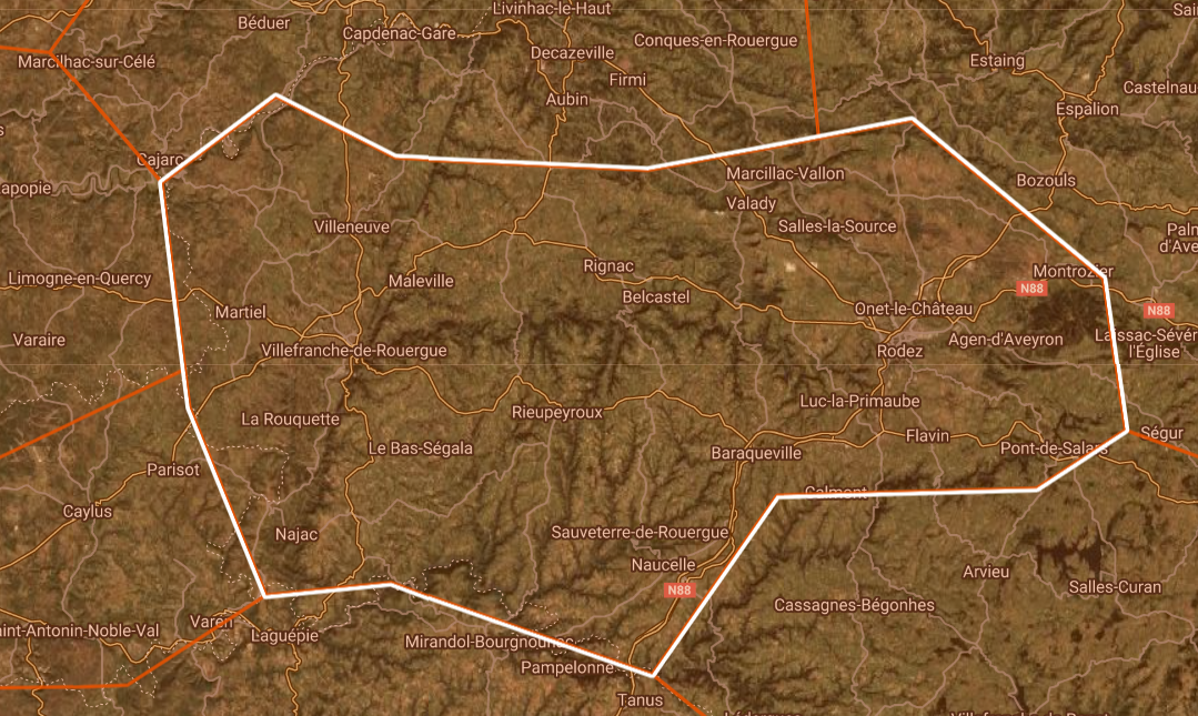

Messagepar savoisien » 04 Jan 2025 16:32
Et Rodez, le DAB + c'est pour quand, l'Aveyron est quand même proche du Tarn ?
savoisien
Messages: 277
Inscription: 11 Juil 2013 19:21
Re: [Topic unique] La RNT (DAB+) à Toulouse
Messagepar Franck Morin » 04 Jan 2025 18:26
Rodez est dans l'allotissement To-13 avec Baraqueville, Rignac et Villefranche-de-Rouergue.
mais malheureusement cet allotissement n'est pas encore dans la feuille de route de l'Arcom.
donc on a aucune idée de l'échéance de l'appel à candidatures mais au moins on sait qu'une couverture est prévue à terme.
Vu 1023 fois
source : carte Iveragh
