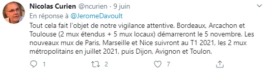

Messagepar dj54 » 11 Juin 2020 09:13
Les mux de Toulouse démarreront le 5 Novembre 2020 :D
