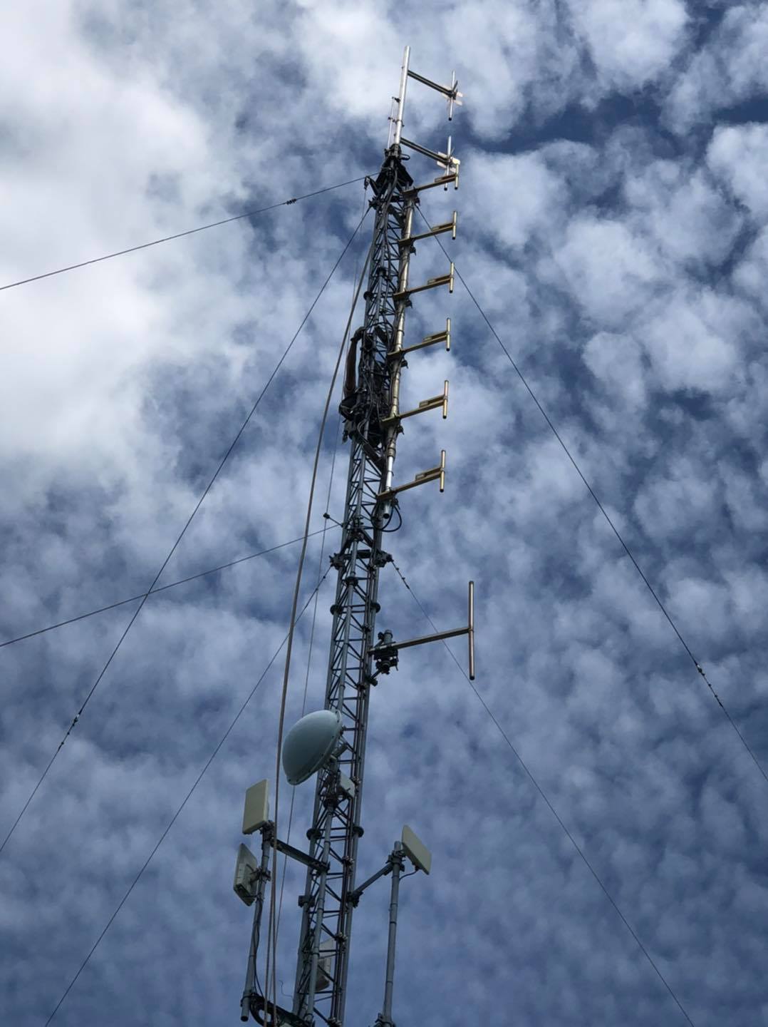

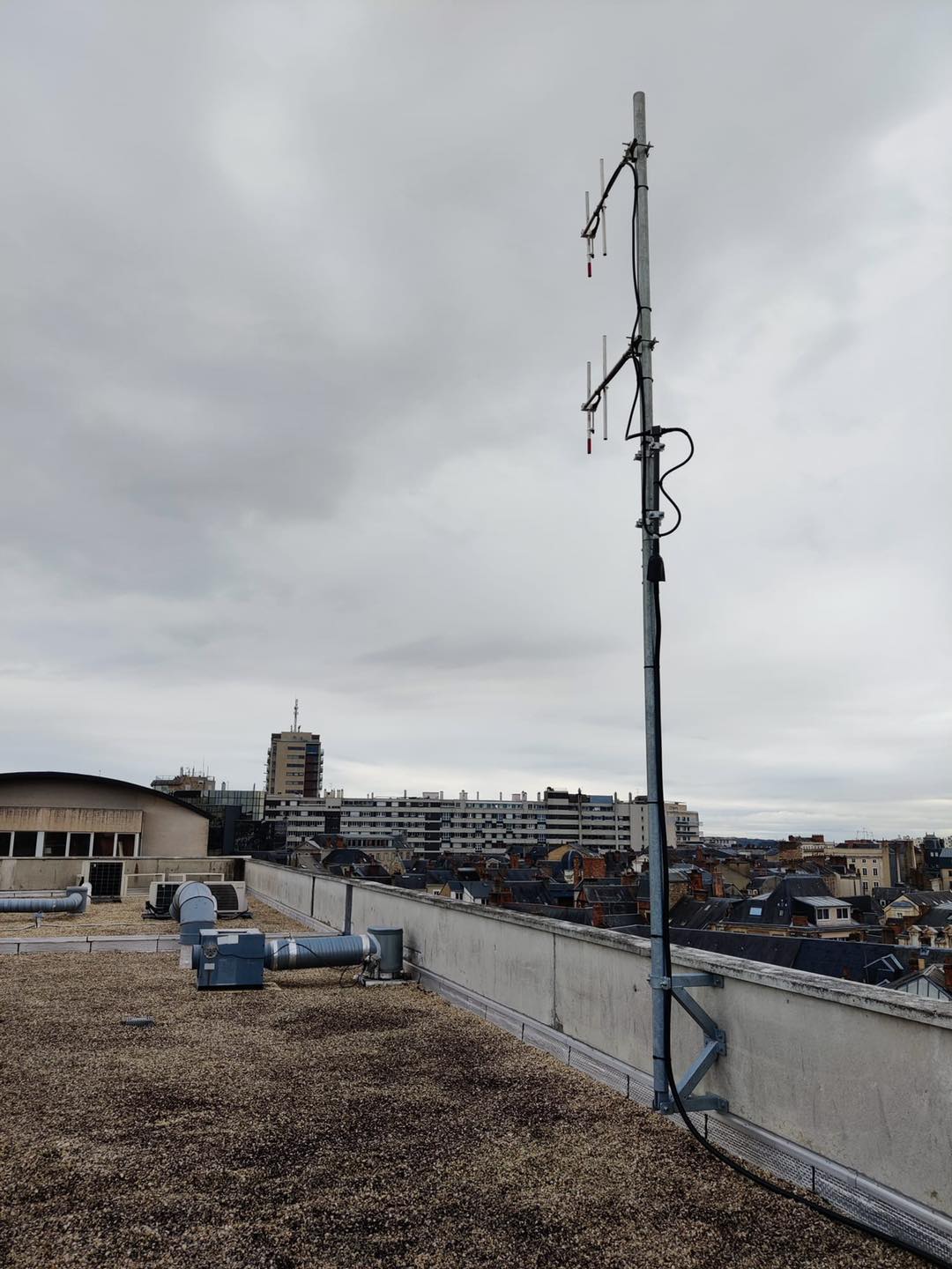

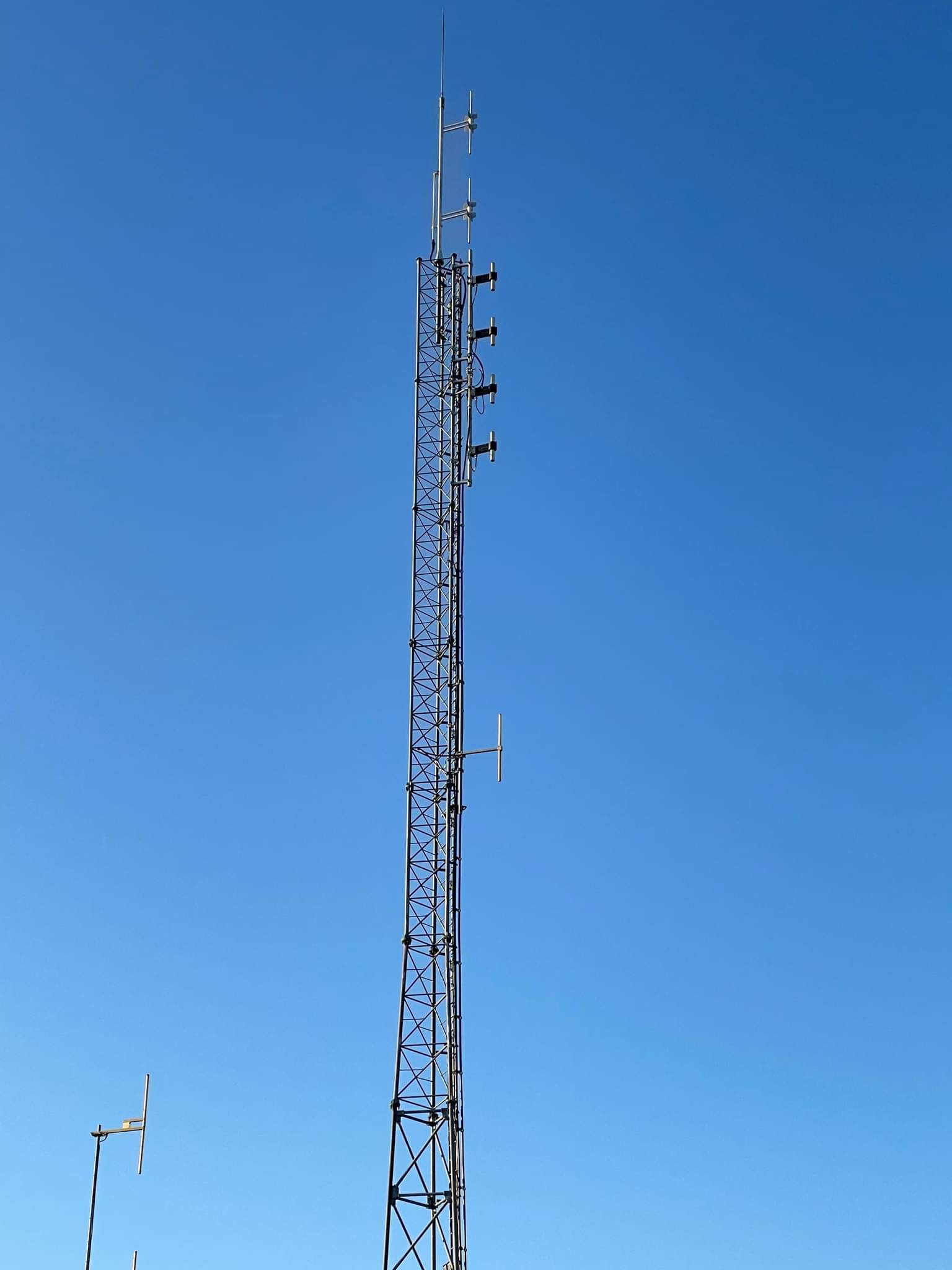

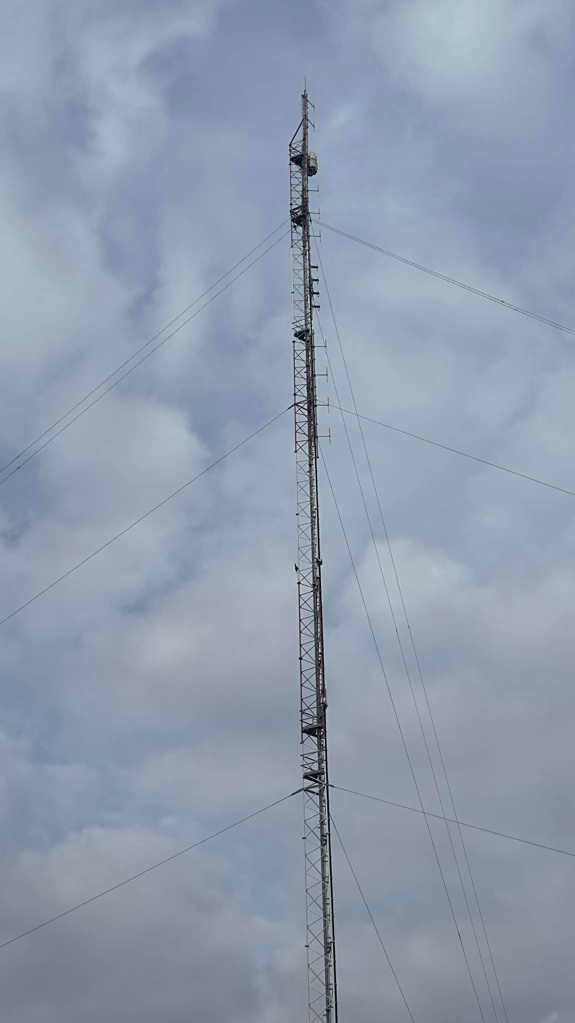

Messagepar Franck Morin » 14 Mai 2023 07:51
tous les multiplex sont en polarization verticale. Effectivement ce n'est pas précisé.
On le voit aux éléments de diffusion sur les émetteurs qui sont eux aussi verticaux.
https://rplusd.io/maps/Le_Mans/sites/le_mans_rouillon.jpg
https://rplusd.io/maps/Le_Mans/sites/le_mans_jacobins.jpg
https://rplusd.io/maps/Le_Mans/sites/le_mans_trange.jpg
https://rplusd.io/maps/Le_Mans/sites/alencon_st_germain_du_corbeis.jpg
