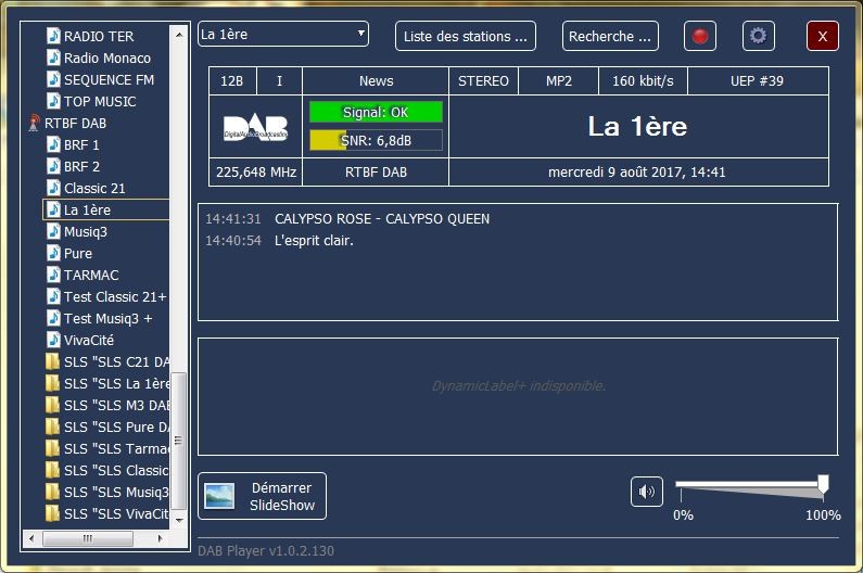

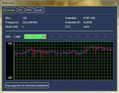

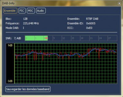

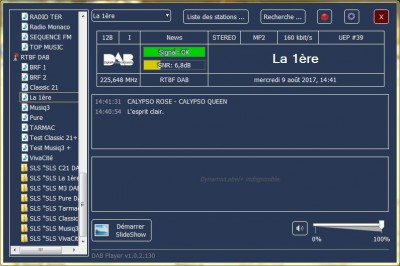

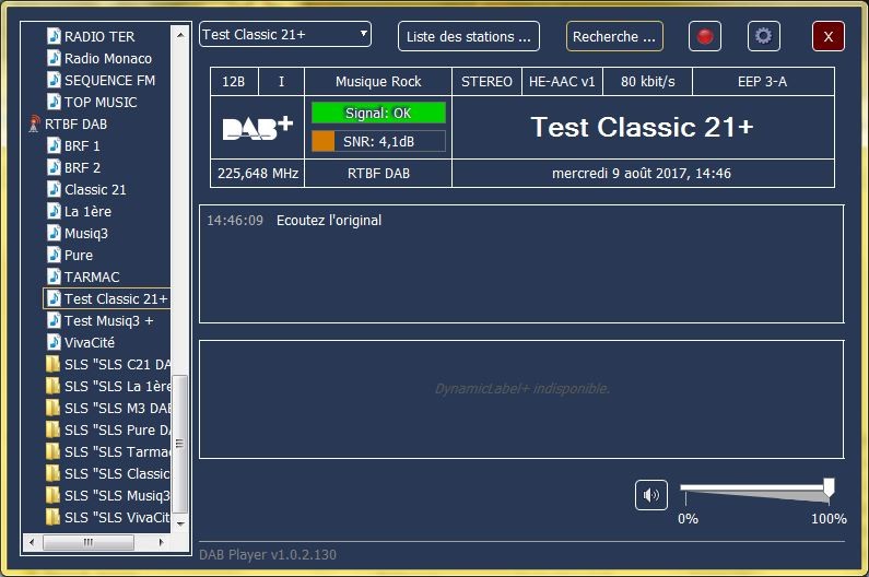

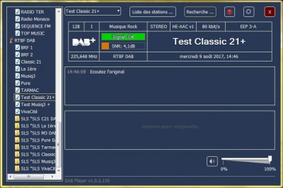

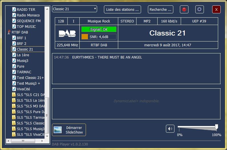

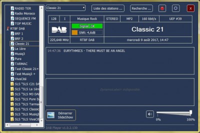

je suis actuellement sur Onnaing, à l'est de Valenciennes, et voici les radios que je capte en RNT avec mon poste Sony XDR-P1DBPB (dont le prix a baissé sur Amazon, soit dit en passant) :
transpondeur 12B RTBF DAB : bonne qualité, facile de se tuner à l'intérieur, aucun parasite sur les stations DAB+.
pour les stations DAB, il faut que l'antenne soit très bien positionnée, sinon on entend comme du vent dans le haut-parleur....
La 1ère 160 kbps
VivaCité 128 kbps
Musiq3 192 kbps
Classic 21 160 kbps
Pure 160 kbps
BRF 1 64 kbps
BRF 2 64 kbps
Test Classic 21+ 80 kbps (DAB+)
TARMAC 80 kbps
Test Musiq3+ 80 kbps (DAB+)
transpondeur 12A VRT DAB : qualité hasardeuse à l’intérieur, il faut bien positionner l'antenne et malgré cela, le son est souvent haché
Radio 1 160 kbps
Radio 2 160 kbps
Klara 160 kbps
Studio Brussel 160 kbps
MNM 160 kbps
Sporza 160 kbps
Klara continuo 160 kbps
MNM hits 160 kbps
VRT NWS 48 kbps
VRT DAB+ Test 80 kbps
transpondeur 11A Norkring DAB+, j'ai dû mettre le poste à l’extérieur par la fenêtre pour l'obtenir au scanning. Ensuite, difficile de se tuner mais une fois que la station est callée, le son reste bon. le comportement est très différent selon les transpondeurs.
CLUB FM 64 kbps
FAMILY RADIO 64 kbps
RADIO FG 64 kbps
Radio Maria 64 kbps
TOPradio 64 kbps
VBRO RADIO 64 kbps
RADIO STAD 64 kbps
BBC WORLDSERVICE 64 kbps
Zen Test 64 kbps
EVERGREEN TEST 64 kbps
quelques captures d'écran DAB player:
