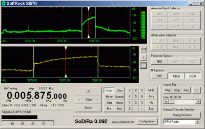

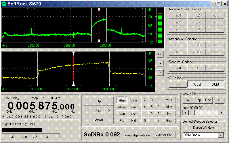

Messagepar Anonymous » 19 Aoû 2013 08:46
alain-radio a écrit:Pour le moment le DRM stagne
C'est le moins qu'on puisse dire.
C'est surtout les récepteurs qui manquent a part quelques SDR
Je pense que tous les émetteurs vendus sont compatibles alors les clients testent.
Un peu comme la marche arrière sur une Ferrari.
Pour RFI il semble que le stagiaire qui s'en occupe pendant les vacances est un gros nul
car c'est HS depuis 5 jours :-)
Je capte bien le 3965Khz avec environ 30 minutes de coupure par 24H plus de gros soucis pendant les 2 H
ou la BBC occupe 3955 avec ses 100Kw.
La DRM a une fâcheuse tendance a brouiller les canaux adjacents d'ou l'utilisation de faibles puissances
et des heures de diffusion ou ceux ci sont libres pour cause de propagation médiocre.
Mais bon une audio impeccable avec 30dB de fading sélectif justifie des sacrifices :-)
