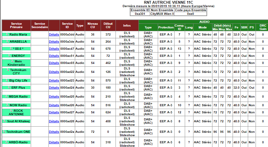

de passage à Vienne cette semaine, je confirme qu'on y capte le multiplexe 11C en intérieur, avec les radios suivantes (copie de digitalbitrate).
11C_Autriche.PNG -->
Mux 11C Vienne

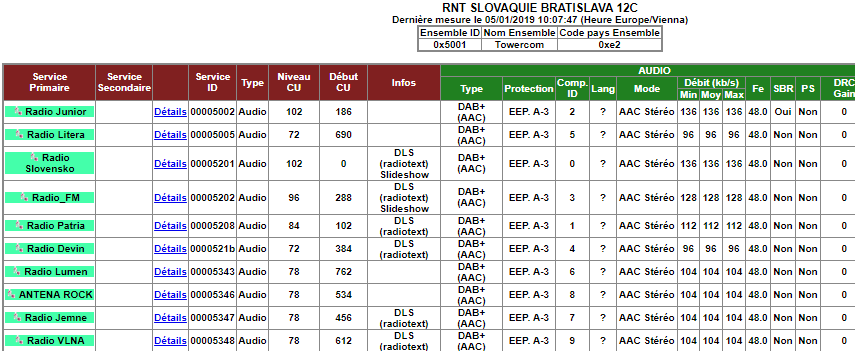

avec un scanning en extérieur, on arrive à attraper en plus le mux 12C de Slovaquie.
12C_Slovaquie.PNG -->
Mux 12C Bratislava
ces deux mux sont sur digital bitrate.
11C Vienne
12C Bratislava
