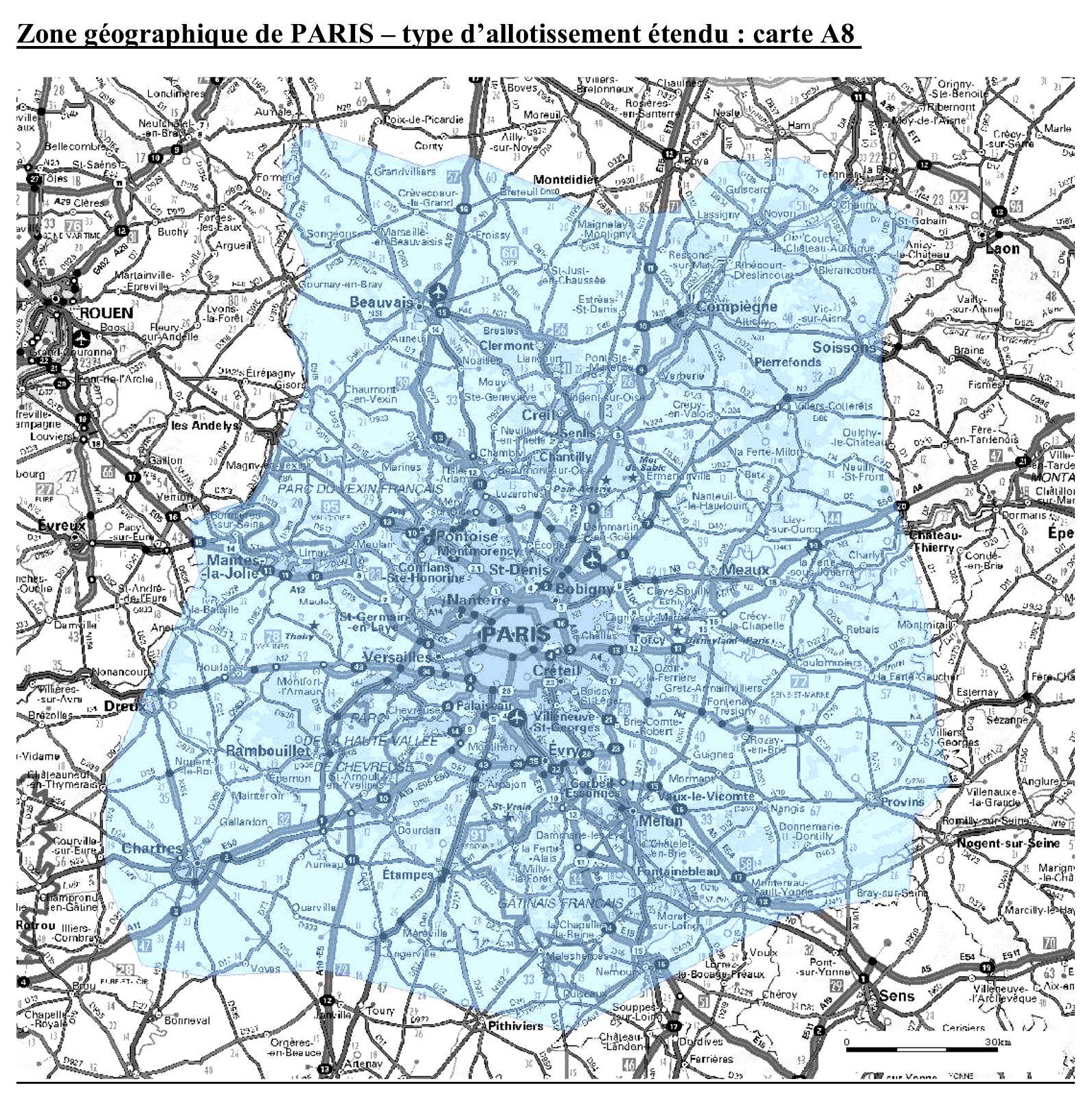

Test a écrit:Cette carte est inexacte
+1 ou trompeuse puisqu'elle vaut pour 2020
A l'en croire le département de l’Oise sera intégralement couvert par les émetteurs de l'IDF
C'est plutôt mal parti :D

pour répondre à Anonymous, en effet l'oise est en principe couverte par le mux étendu de paris, le 11B.
voir ici : http://www.tvnt.net/forum/download/file.php?id=9332&mode=view
Mais comme il n'est pas lancé, difficile de recevoir quelque chose pour le moment, même dans Paris intra-muros. Peut-etre en 2020 ?
il ne faudra pas compter pouvoir y recevoir les autres multiplexes locaux et élargis de Paris...
par contre comme Beauvais est à la limite de 3 mux étendus, avec un peu de chance tu recevras à terme ceux de Paris, Rouen et Amiens. (qui ont des chances de diffuser des radios identiques...)
