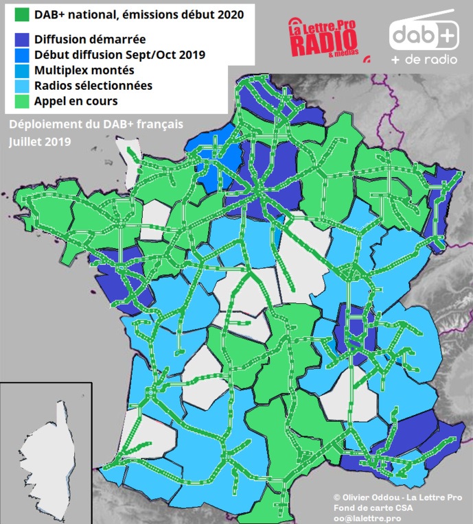

Messagepar dj54 » 22 Aoû 2019 13:38
carte de déploiement prévue
source

Messagepar Casimodo » 23 Aoû 2019 09:54
La carte de la Lettre Pro laisse supposer que les zones géo-colorisées sont celles où le DAB+ est, ou sera, exploitable.. Or la pratique du terrain à déjà démontré que les zones de services sont surtout limitées autour des agglomérations équipées d'un émetteur VHF (surtout ceux diffusant les mux locaux) dont la portée peut ne pas atteindre 15 km !!! Pour les mux régionaux, la situation semble un peu meilleure...
Carte des sites d'émission ( mux locaux/ régionaux) opérationnels au 1.8.2019 (matérialisés par point noir) et les futurs sites ( point blanc) comme Rouen et le Havre, dont la mise en service est annoncée pour septembre 2019, puis Bordeaux et Toulouse annoncées, au mieux, pour le printemps 2020..
Image (création)
On resouligne que les sites pourtant autorisés par le CSA et déjà référencés par Cartoradio, (illustrés ici sous un petit point blanc), ayant pour but desservir des bassins de vie secondaires,(ex: Mâcon, Bourg en Bresse, etc...,) sont en attente...!
Pour les sites d'émission diffusant les mux nationaux (métropolitains), on verra les détails en temps utile...mais des déclarations ministérielles font état de l'été 2020...donc ça sert à rien de mettre la charrue devant les boeufs

Messagepar Mixture » 23 Aoû 2019 18:57
Casimodo a écrit:La carte de la Lettre Pro laisse supposer que les zones géo-colorisées sont celles où le DAB+ est ou sera exploitable.. Or la pratique du terrain a déjà démontré que les zones de services sont surtout limitées autour des agglomérations équipées d'un émetteur VHF (surtout ceux diffusant les mux locaux) dont la portée peut ne pas atteindre 15 km !!! Pour les mux régionaux, la situation semble un peu meilleure...
En revanche, j'ai cru comprendre que la diffusion des deux mux nationaux s'appuierait sur les émetteurs existants des autoroutes, ce que suggère cette carte avec les points verts. Si cela se confirme, les deux mux nationaux ne seront pas audibles pour une bonne partie de la population. Mais en agissant ainsi, on ne remet pas en cause la diffusion FM.
Mixture
Messages: 2075
Localisation: Paris (9e)
Re: LA RNT (DAB+) EN FRANCE
Messagepar dj54 » 23 Aoû 2019 19:55
j'y avais pas penser pour les autoroutes du coup ça va faire beaucoup d émetteur a installer :)
pourquoi pas commencer par les villes et compléter par les autoroutes chaque mois
