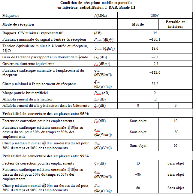

Il y a une question pour laquelle nous avons du mal à avoir une réponse, je pense que tu pourrais nous éclairer sur ce point, vu ton expérience de presque un quart de siècle sur la RNT: quel pourrait être la valeur moyenne en dBµV/m pour qu'un récepteur reçoive des signaux audibles en DAB+ ?
Je sais bien que tout dépend du récepteur mais par défaut quelle valeur peut-on considérer : 48, 50, 52 ?
Test
Messages: 4295
Re: LA RNT (DAB+) EN FRANCE
Messagepar la colle » 04 Aoû 2021 11:20
Salut,
n'ai pas peur :) J'ai pas mal de sources, mais le CSA ne suit pas systématiquement les procédures. Quand une radio a une autorisation, si elle n'est pas utilisée, elle doit être abrogée.
De mon côté j'ai également dû modifier mes logiciels de gestion en conséquence et il y a eu quelques soucis également.
Concernant les niveaux pour qu'un récepteur fonctionne, on parle d'une sensibilité en dBm ou dBµV. Les dBµV/m sont des niveaux de champ.
Les récepteurs aujourd'hui ont une sensibilité comprise entre -85dBm et -104dBm pour les plus sensibles. Comme tu le vois il y a 19dB de différence entre les moins sensibles et les plus sensibles, ce qui est énorme !
Deuxième point en plus de la sensibilité, c'est sa performance de décodage dans certains cas de réceptions complexes tel que échos très courts ou différentiel de champ au sein de la bande DAB et immunité du récepteurs autres bandes.
J'ai déjà vu des récepteurs DAB complètement éblouis par des émetteurs FM ou TNT, alors que cela ne devrait pas être le cas. Un récepteur bien conçu doit rejeter tout ce qui est hors bande (hors bande III pour le DAB).

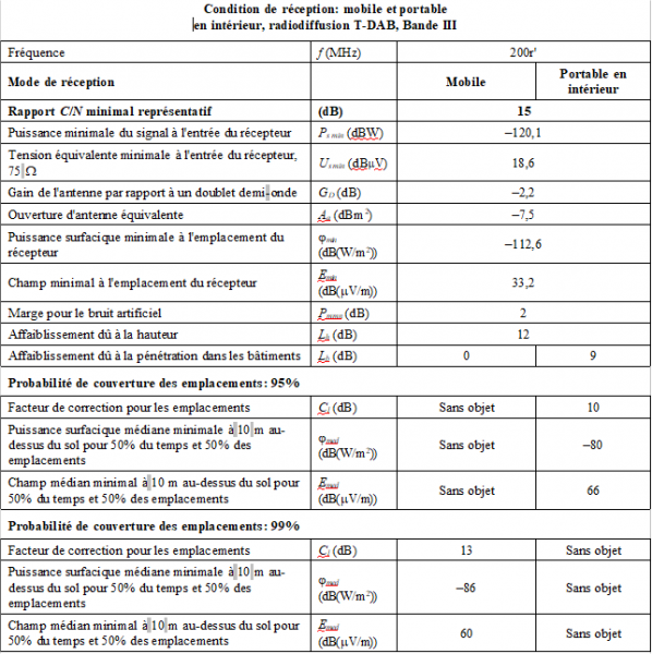

Si on se base sur la RRC04 (Réunion préparatoire à la planification DAB/DVB RRC06) le champ minimal pour qu'un récepteur décode le signal DAB est de 33,2dBµV/m à la condition de respecter les paramètres ci-dessous.
La RRC04 a considérée qu'un récepteur avait une sensibilité de 18.6dBµV soit -88.4dBm.
Ensuite il y a toute la partie statistique que rentre en ligne de compte afin de déterminer le champ médian minimal dans le cas ou l'on utilise le récepteur de référence défini au dessus. Le champ équivalent utilisé en outdoor à 10m au dessus du sol est de 60dBµV/m et en indoor de 66dBµV/m à 10m. Ces valeurs sont des valeurs de planification qui prennent une marge pour un fonctionnent 50% du temps et 50% des emplacements :)
Le CSA a choisi les valeurs de 54dBµV/m et 67dBµV/m à 1.5m au dessus du sol.
Comme tu vois la réponse n'est pas simple.
Perso je trouve que les valeurs de 54dBµV/m à 1.5m sont largement suffisant pour une réception outdoor et on peut descendre sans problème à 40dBµV/m à 1.5m.
Pour une réception indoor le champ de 67dBµV/m est limite pour les villes avec un urbain dense mais trop important pour un urbain dispersé. En clair ces valeurs sont plus pour des villes de plus de 400000 habitants, pour des villes de moins de 400000 habitants le seuil pourrait être rabaissé.
C'est ce point qui a généré l'échec du multiplex de Tarare car il était impossible d'atteindre un tel niveau de champ sur l'allotissement alors que c'est majoritairement du rural et que cet allotissement aurait dû être traité à 54dBµV/m à 1.5m (voir moins). Il aurait fallu démarrer une dizaine de sites de diffusion pour répondre aux critères du CSA, ce qui était aberrant.
