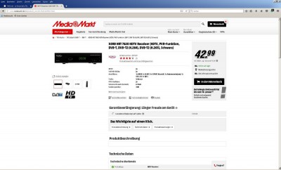

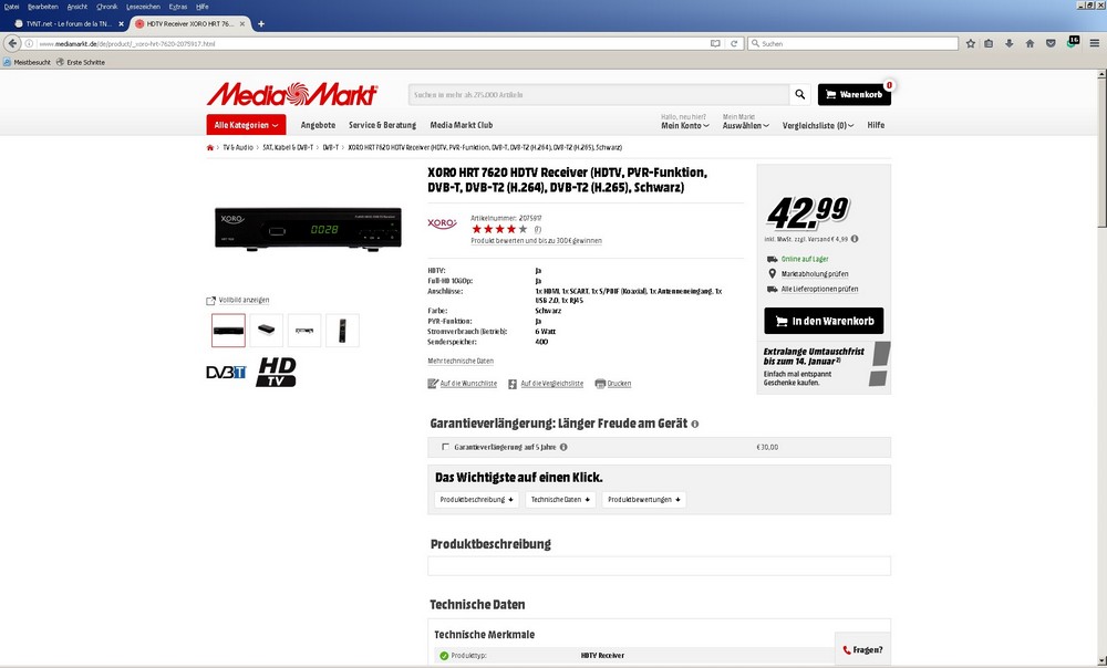

Le XORO HRT7620 (H264 et H265) est précisément décrit dans la revue électronique Funkamateur de décembre 2016,
malheureusement en Allemand.
Aussi disponible chez Mediamarkt / Allemagne à 43 Euros. . Voir le fichier...
