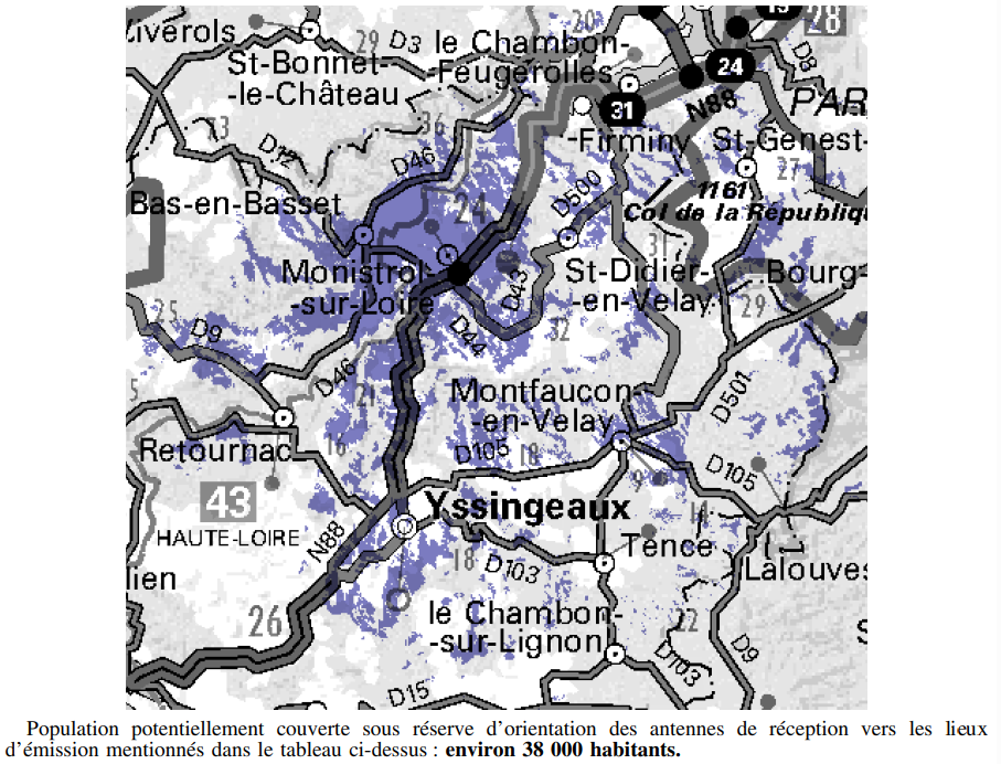

I.3. Obligations de couverture
L'éditeur s'engage à exploiter le service sur la zone géographique définie à l'annexe 1, selon les modalités qui y sont précisées.

NOM DU SITE Monistrol-sur-Loire 1
Lieu d'émission Bas-en-Basset
Altitude maximale de l'antenne (mètres) [a] 771
PAR maximale et PAR minimale [b] 4,7 W (1)
Canal et polarisation [c] 43 H
Vu 1124 fois
Pour la norme de diffusion EN 300 744 (DVB-T), dont l'usage est fixé par l'arrêté du 24 décembre 2001 susvisé, la configuration technique à utiliser pour la diffusion du service par voie hertzienne terrestre est la suivante :
- modulation : QPSK ;
- mode : 8k ;
- rendement de code (FEC) : 2/3 ;
- intervalle de garde : 1/32.
on aura une diffusion en 8K, QPSK, convolution 2/3 et IG 1/32, soit un débit de 8,04 Mbit par seconde selon le tableau ci-dessous.
or une chaine SD en MPEG4 doit occuper 3 Mbps tout au plus. il y aurait la place d'en mettre 3 ou de diffuser 2 chaines en HD.
l'Arcom continue à parler de "95 millièmes" comme si la diffusion était faite sur un multiplex national de 24,88 Mbps (dans ce cas 95 millièmes font 2,36 Mbps). Il faudrait qu'ils adaptent leur langage de proportionnalité aux paramètres de diffusion car ça fait bizarre. là on devrait plutot parler de 294 millièmes de ce simplex ( = 2,36 x 1000 / 8,04).
