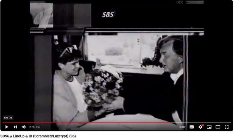

dans les années 90 on a vu apparaître sur le satellite le "luxcrypt",
un cryptage rudimentaire utilisé par quelques chaines du benelux, consistant à remplacer les signaux de synchronisation horizontaux et verticaux par un signal burst de 4 ou 5 Mhz environ, et optionnellement à faire une inversion de la vidéo (toute la trame, ou quelques lignes de manière aléatoire, en pratique c'était toute la trame qui avait ses niveaux inversés), le descriptif du système ici :
http://www.wirelesscommunication.nl/ref ... htm#vbs232
Est-ce que les captures VHS de séquences luxcrypt qu'on voit sur youtube sont representatives de ce que l'on voyait vraiment en direct à l'époque ?

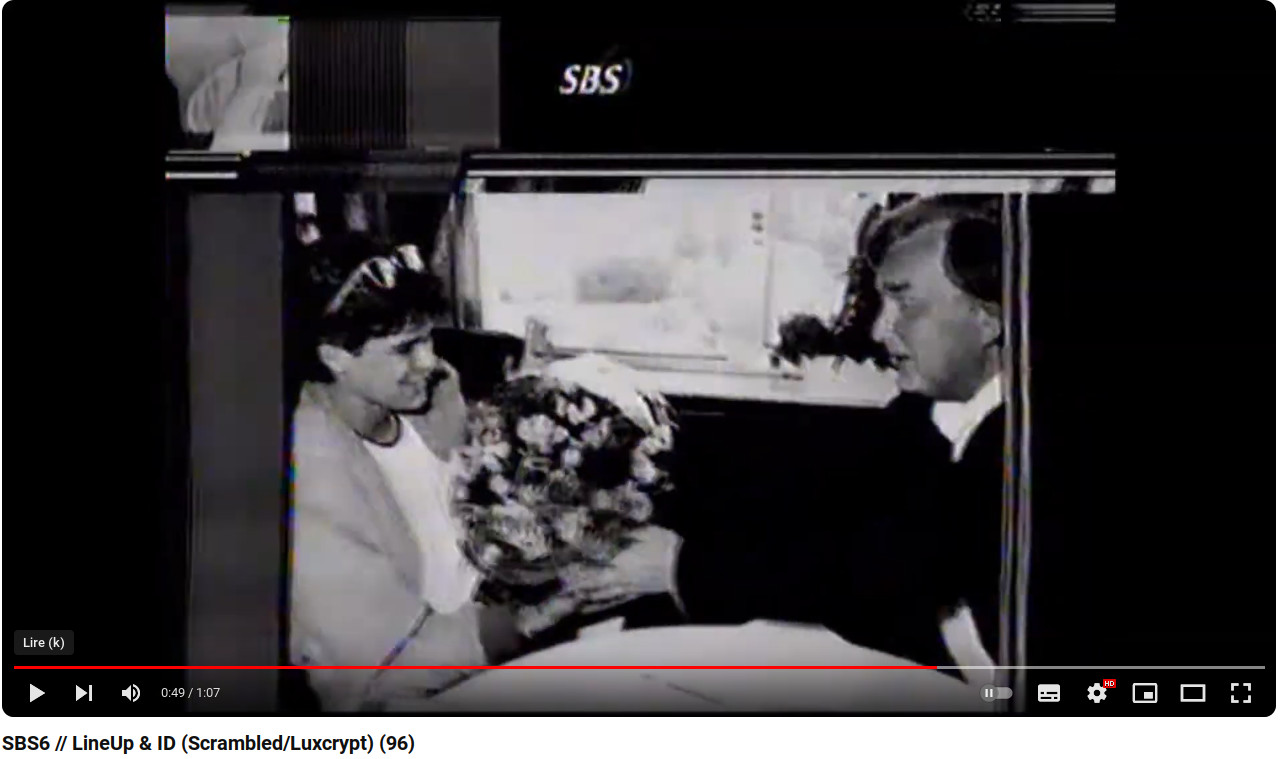

Car il y a une bizarrerie dans ces vidéos youtube : à certains moments on voit que l'image redevient presque stable, alors que l'image devrait plutôt garder une instabilité régulière, on le voit ici vers 50 secondes où l'image ne tremble plus verticalement :
https://www.youtube.com/watch?v=hzwSZsfgLv4
C'est peut-être l'électronique du magnétoscope VHS qui tente de stabiliser l'image.
Un autre exemple avec cette fois une inversion de la vidéo :
https://www.youtube.com/watch?v=mumJ5FgFf0g

Pour le luxcrypt il est très possible que l'électronique du TV, du magnétoscope cherche désespérément à synchroniser la trame, en se calant sur le moindre signal qu'il croit être de la synchro, un peu comme un TBC (time base correction),
ça expliquerait les captures VHS où l'on voit par moments un début de synchronisation horizontale et verticale, alors qu'en pratique l'image aurait dû rester distordue en permanence, vu que les signaux de synchronisation horizontaux et verticaux n'existent plus,
Si l'image (la partie censée être visible par le spectateur) contient un motif d'intensité et de durée proche d'un signal de synchronisation : alors ça peut tromper l'électronique du TV qui croit tenir là un moyen de synchroniser l'image, le tremblement de l'image s'arrête alors, mais au mauvais endroit, l'image sera alors décentrée, comme dans la capture d'écran plus haut.
Certains indiquent qu'activer le télétexte (sous-titrage) juste avant le passage en luxcrypt permet de synchroniser la trame.
