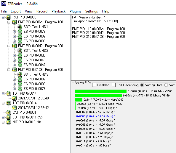

Pour ce qui me concerne, dans un enregistrement de Multiplex complet effectué avec Pouchin TV Mod, je vois deux flux vidéo et quatre flux audio, dont deux en E-AC3 et deux en AC4.
Ces flux sont utilisé par Test UHD1 (HEVC + E-AC3 + AC4) et Test UHD2 (HEVC + E-AC3 + AC4, seconds flux).
La « chaîne » Test UHD3 semble utiliser en réalité les mêmes flux que Test UHD1. Peut-être pas avec le même ordre de priorité.

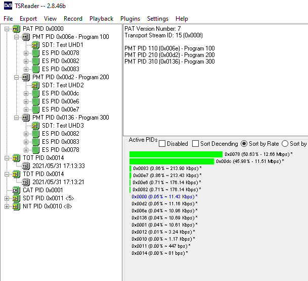

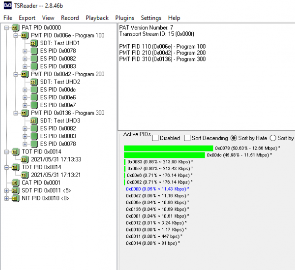

Messagepar Franck Morin » 31 Mai 2021 18:36
Gingko a écrit:Ces flux sont utilisé par Test UHD1 (HEVC + E-AC3 + AC4) et Test UHD2 (HEVC + E-AC3 + AC4, seconds flux).
En effet j'ai fait moi aussi une capture du mux complet avec TS Reader vers 14h et en effet la chaine UHD3 utilise les mêmes PIDs que la UHD1 : 120 (0x78) pour le PID vidéo et 130 (0x82) et 131 (0x83) pour les PIDs audio.
et chacune des chaines a un PID audio AC4 et un PID audio E-AC3 de déclaré.
les 3 chaines sont en UHD, alors que l'an dernier on en avait une en HEVC HD.
Je note néanmoins que les pids audio 0x82 et 0xe6 (E-AC3) existaient bien dans le flux ce midi, alors que les PIDs audio 0x83 (131) et 0xe7 (AC4) étaient absents.
ça explique peut-etre qu'il n'y avait pas de son sur certains TV si ils étaieent configurés pour capter les PIDs audio absents.

Code: Tout sélectionner
General
Complete name                            : C:\_media\test_210531_3.ts
Format                                   : MPEG-TS
File size                                : 122 MiB
Duration                                 : 29 s 316 ms
Start time                               : UTC 2021-05-31 12:38:42
Overall bit rate mode                    : Constant
Overall bit rate                         : 34.9 Mb/s
Network name                             : F
Country                                  : FRA
Timezone                                 : +02:00:00
Video #1
Menu ID                                  : 300 (0x12C) / 100 (0x64)
Format                                   : HEVC
Format/Info                              : High Efficiency Video Coding
Format profile                           : Main 10@L5.1@Main
HDR format                               : SMPTE ST 2086, HDR10 compatible
Codec ID                                 : 36
Duration                                 : 29 s 360 ms
Maximum bit rate                         : 16.7 Mb/s
Width                                    : 3 840 pixels
Height                                   : 2 160 pixels
Display aspect ratio                     : 16:9
Frame rate                               : 50.000 FPS
Standard                                 : Component
Color space                              : YUV
Chroma subsampling                       : 4:2:0 (Type 2)
Bit depth                                : 10 bits
Color range                              : Limited
Color primaries                          : BT.2020
Transfer characteristics                 : PQ
Matrix coefficients                      : BT.2020 non-constant
Mastering display color primaries        : Display P3
Mastering display luminance              : min: 0.0050 cd/m2, max: 1000 cd/m2
Maximum Content Light Level              : 1000 cd/m2
Maximum Frame-Average Light Level        : 300 cd/m2
Video #2
Menu ID                                  : 200 (0xC8)
Format                                   : HEVC
Codec ID                                 : 36
Duration                                 : 23 h 20 min
Maximum bit rate                         : 15.2 Mb/s
Color space                              : YUV
Bit depth                                : 10 bits
Transfer characteristics                 : HLG / BT.2020 (10-bit)
Audio #1
Format                                   : E-AC-3
Format/Info                              : Enhanced AC-3
Commercial name                          : Dolby Digital Plus
Codec ID                                 : 6
Duration                                 : 29 s 312 ms
Bit rate mode                            : Constant
Bit rate                                 : 192 kb/s
Maximum bit rate                         : 248 kb/s
Channel(s)                               : 6 channels
Channel layout                           : L R C LFE Ls Rs
Sampling rate                            : 48.0 kHz
Frame rate                               : 31.250 FPS (1536 SPF)
Compression mode                         : Lossy
Delay relative to video                  : -720 ms
Stream size                              : 687 KiB (1%)
Language                                 : qaa
Service kind                             : Complete Main
Audio #2
Format                                   : E-AC-3
Codec ID                                 : 6
Bit rate                                 : 192 kb/s
Delay relative to video                  : 4 h 49 min
Language                                 : qaa
Menu #1
Menu ID                                  : 100 (0x64)
List                                     : 120 (0x78) (HEVC) / 130 (0x82) (E-AC-3, qaa) / 131 (0x83) (AC-4)
Language                                 :  / qaa
Service name                             : Test UHD1
Service provider                         : ATEME
Service type                             : reserved for future use
Menu #2
List                                     : 220 (0xDC) (HEVC) / 230 (0xE6) (E-AC-3, qaa) / 231 (0xE7) (AC-4)
Language                                 :  / qaa
Service name                             : Test UHD2

j'ai refait une capture ce soir du mux complet avec Pouchin TV et maintenant les 4 PIDs audio sont bien présents dans le flux !!!

List                                     : 130 (0x82) (E-AC-3, qaa) / 131 (0x83) (AC-4) / 120 (0x78) (HEVC)
Language                                 : qaa
Service name                             : Test UHD3
Report created by                        : MediaInfoLib - v21.03
Report created on                        : UTC 2021-05-31 17:28:36
