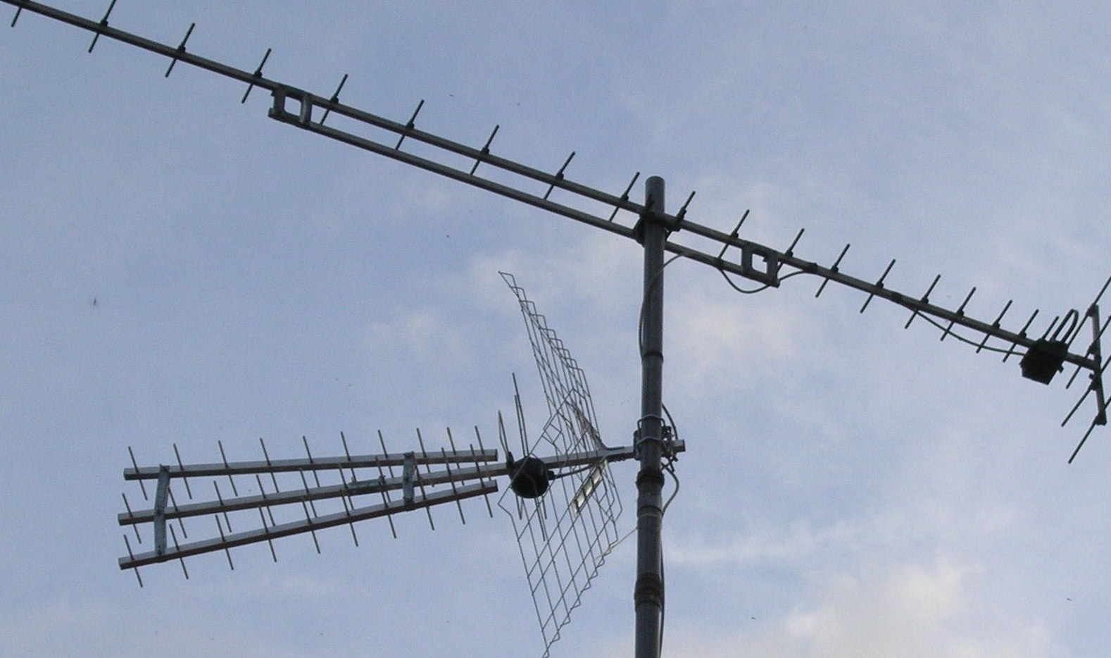

Bon voilà mon antenne le râteau qui est tout en au il n'est pa brancher(j'ai du rogner a more la photo)
