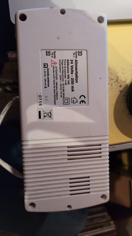

Messagepar csturla » 16 Mar 2021 20:49
Merci! :-)
Le boitier d'origine est celui dans la photo, c'est bien marqué alimentation 24v (jaurais du mieux lire).
Je l'ai remplacé avec celui dans le link https://www.satenco.com/fr/amplificateu ... 70251.html donc ça ne peux pas fonctionner evidemment !
J'ai mesuré la tension en sortie du vieux boitier et il y a bien 24v, donc j'ai l'impression qu'il fonctionne.
Dois je intervenir sur le preampli coté antenne?

Messagepar kiki37 » 16 Mar 2021 20:56
oui, c'est peut-être le préampli qui est mort, ou le câble coupé (par une souris ?....déjà vu :( )
