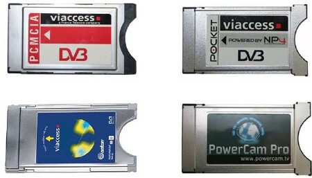

Existe il une carte pcmcia lecteur de carte compatible avec les cartes TNTOP
pour inserer dans le module DVB common interface d'un televiseur thoshiba:
37xv565DG
pour eviter le branchement du decodeur SAGEM fourni
merci pour la reponse

D'abord, est-ce que ton tuner est compatible MPEG-4 ?
Si oui, alors un lien :
http://www.planetenumerique.com/+Module-Common-Interface-CI-pour+.html

Messagepar Goufrier » 10 Nov 2008 18:08
Merci
C'est juste ce que je cherche .
je commande Illico
en esperant que ca marche!
Le toshiba 37xv565dg decode le mpeg4.

Comme promis je viens donner le resultat du Module CAM PCMCIA SMIT Viaccess Cam.
Apres avoir mis la Carte TNTOP dans ce module et mis le tout dans un televiseur THOSIBA 37XV565DG Tout marche parfaitement les chaines souscrites aupres de TNTOP sont parfaitement decryptées et tout ceci sans aucun reglage !
Encore Merci pour les renseignements.
Ggoufrier

Moi aussi je passe par une Smit avec TNtop mais l'inconvénient, c'est que les droits ne se réactivent pas. Donc une fois par mois, je rebranche le Sagem avec la carte pour récuperer les droits.
Sinon, pour ma part aussi, ça fonctionne impec.

je possède une powercam pro. Avec la version 3.7, pas de mise à jour des droits. Avec la dernière version 2.04HD, je crois, pas mieux.
QQn a-t-il trouvé un module CAM qui fait les mises à jour des droits TNTOP sans passer par le décodeur ?

J'ai pas de carte TNTtop pour essayer, mais je te conseille un module viaccees, car le Powercam est un"multicrypt" qui est un émulateur.
Avec le Neotion NP4, et le Viaccess dual, je n'ai pas eu de pbs de mise a jour des droits, avec toutes les cartes Viacces que j'ai, Csat (carte seule), BIS, TSR et une ex-TPS, qui se mettait a jour sans pbs.
Je peux rien te certifier pour TNTtop, je suis dans une zone sans TNT.
