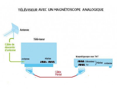

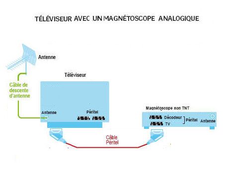

Messagepar bernard7715 » 07 Oct 2014 00:07
bounnaire33 a écrit:j'ai branche ,arrivee antenne sur int tv magnetoscope ,et un cable tv sur out magnetoscope vers int tv sur tv.
Ce branchement est inutile depuis l'arrêt de analogique.
bounnaire33 a écrit:" peritel av1 depuis magnetoscope
Non, Il faut connecté sur la peritel tv du magnetoscope
bounnaire33 a écrit:j'ai mis la source tv sur ext1 ,une cassette vhs allume le magnetoscope
Manipe inutile, normalement des que tu lance la lecture, le TV doit commuter en AV ( si tu as fait mon branchent)
