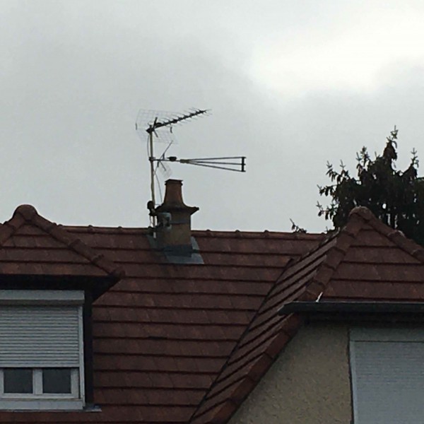

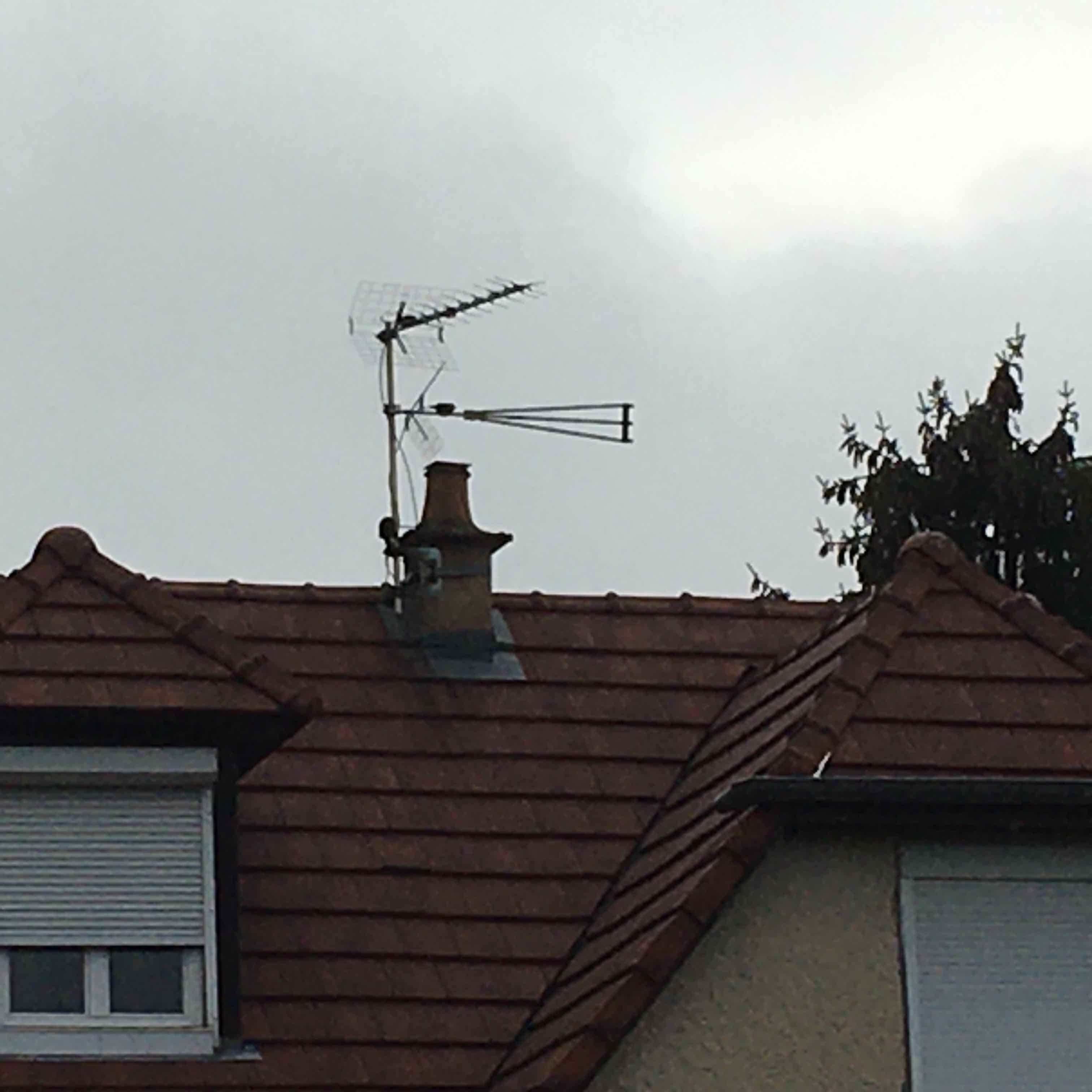

Ton voisin âgé que tu veux aider ne reçoit pas ces chaînes du R7 non plus alors que lui il possède 1 antenne vers La Motte et 1 antenne vers la Demie?
c'est cela
Il est possible d'accéder facilement à l'antenne du toit de ton voisin âgé?
oui, très simple pour un antenniste, par exemple, de pointer sur le lomont, tout est dégagé. Je ne sais pas pourquoi il a cette installation.
Ton voisin pointé vers Le Lomont ne capte pas non plus ces chaînes du R7?

D'autres part, pour mon voisin agé, il a précisé qu'il n'était pas nécessaire d'avoir deux antennes, une sur la demie et une sur la motte. Il n'exclue pas un léger changement de position de nos antennes pointant sur la motte, voire un problème d'absence de filtres 3g 4g (nous avons un émetteur à la sortie du village).
Concernant le changement de position, c'est possible, nous utilisons très peu la tnt et épisodiquement.

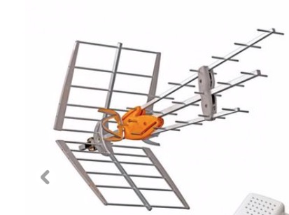

Mon antenniste m'a précisé avoir intallé avant le tour de france, à 4, 5 maisons de chez moi, 100 m plus loin que moi à la motte, une antenne du type ci dessous avec filtre 3g 4g à la place d'une rateau compatible tnt. Orientation la motte.
En me précisant, pour mon voisin agé, qu'une mesure était nécessaire avant toute intervention.
De plus, mon voisin immédiat, c'est fait installé cette même antenne ci dessous à la place d'une parabole hotbird mais côté lomont. Elle n'est pas sur son toit, mais fixée contre son mur latéral. J'ai constaté le très bon fonctionnement de son équipement tnt qui n'est qu'un secours en cas d'internet défaillant.
Conclusion pour moi : Je fais confiance à mon antenniste et réparateur electro. Cela fait 20 ans que je fais appel à ses services.
Je ne pense pas que le R7 de la demie ait un problème, sinon mon antenniste m'en aurait parlé et qui plus est, je suppose que mon voisin éloigné aurait déjà sonné à sa porte. Mais je vais allé chez lui pour avoir confirmation.
Je préconiserai à mon voisin agé de demander une mesure et il pourra au cas ou et si il le souhaite, demander l'installation de l'antenne ci dessous.
Je précise que le modèle est plus ou moins similaire à celui de mon voisin éloigné (la motte) et celui d'à coté (lomont)

L'antenniste m' a précisé qu'avec le type d'antenne ci dessus, il n'avait plus de problème sur Colombe et la motte et je le crois car il a toujours été très correct avec moi. C'est le petit artisan qui reste modeste.
Selon ton antenniste, ton voisin âgé pourrait quand même encore recevoir le R7 de la Demie juste avec 1 antenne pointée vers La Motte?
Après mesure quand même et ou installation de l'antenne en photo et dans tous les cas filtres 3g 4g.

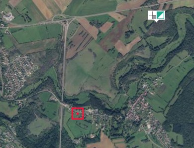

Pour voir si il y a une antenne 4G LTE800 sur le pylône à la sortie de ton village tu peux taper le nom de ta commune sur le site web Cartoradio.
Ce pylône à la sortie de ton village se trouve en gros à la louche à combien de km de ta rue?
Si c'est un brouillage avec la 4G pas besoin de changer d'antenne la simple pose d'un filtre 4G après l'antenne suffit, ton voisin peut l'installer lui-même ou bien alors le faire installer gratuitement par un antenniste simplement en contactant l'ANFR par téléphone.
Détail du support :
N° identification : 1446931
Description du support : Pylône autostable / 38m / TDF
Adresse : LES ESSARTS DU BOIS CLAIRE
Code Postal / Commune : 70000 COLOMBE-LES-VESOUL
Téléphonie
FREE MOBILE
3G/4G
Autres
FREE MOBILE
Faisceau hertzien
Vu 1064 fois
1km à vol d'oiseau
et
Détail du support :
N° identification : 619838
Description du support : Pylône autostable / 31m / SFR
Adresse : AU POINT DU JOUR
Code Postal / Commune : 70000 DAMPVALLEY-LES-COLOMBE
Téléphonie
BOUYGUES TELECOM
2G/3G/4G
ORANGE
2G/3G/4G
SFR
2G/3G/4G
Autres
SFR
Faisceau hertzien
Vu 1064 fois
2 kms à vol d'oiseau

ps : cest q'uoi ce type d'antenne triangulaire et elle sert à quoi ? celle du dessus sur la motte, celle du bas sur la demie (antennes de mon voisin agé)
