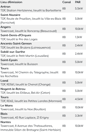

Des essais ont visiblement été captés ce matin du M1 sur le 8B par samdu72300.
A noter, officiellement aucun émetteur du M1 n'émet sur le 8B sur la portion Paris Lyon Marseille. Le 8B sera le canal utilisé par le M1 pour les régions du Mans, Angers, Nantes et Tours (et pour la région Hauts-de-France).
Mais c'était court, au moment ou le M1 a été éteint, Bayonne a pris le relai :shock:
Attention, cela a été capté sous l'effet de propagation tropo.
Les muxs captés au même moment étaient ceux de Nantes, La Rochelle, Orléans notamment.
Il doit s'agir d'un de ces émetteurs, vu la localisation de Sam et du signal reçu, difficile d'être plus précis puisque Bayonne venait à priori brouiller le signal.

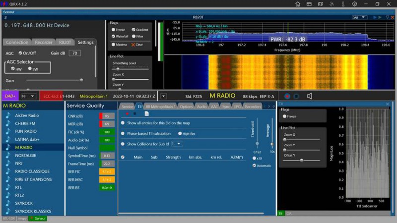

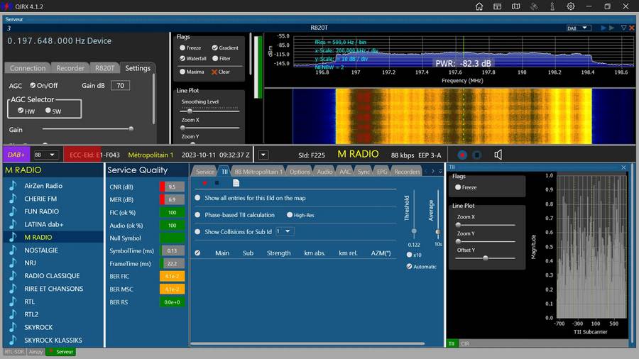

J'utilise depuis quelques semaines le logiciel QIRX 4.1.2 sur ordinateur en complément de mon équipement mobile. En ajustant manuellement (pas en auto) le curseur "thresold"sur l'onglet TII, on visualise le ou les TII (si réception suffisante) et la distance en km ainsi que l'azimut de chaque émetteur. Puis on passe en mode carte et l'on peut visualiser l'emplacement des émetteurs reçus.
On peut aussi visualiser les TII en mode graphique TII comme sur cette photo, il suffit juste de sélectionner le paramètre km plutôt que millisecondes quand le ou les TII s'affichent en haut de chaque pic de signal. La distance en km pour chaque TII est lisible sur l'échelle horizontale en bas de graphique.

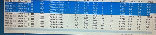

Au tour d'Aurelien08, d'avoir capté le Métropolitain 1 sur 8B, très certainement en provenance des Hauts-de-France.
TII identifié : 02-01
Vu 744 fois
Difficile à identifier, mais Saint-Quentin est une possibilité. Cela aurait été Valenciennes, il aurait aussi capté le 7A et le 8A, ce n'était pas le cas aujourd'hui. Paris-Etendu est capté très souvent chez lui faiblement même hors propag. La propag s'étant bien calmée aujourd'hui.

Messagepar HMT38 » 12 Oct 2023 18:38
Bonsoir, par hypothèse de tous les tII recensés en France et semble-t-il regroupé par région (...), sachant qu'à Lille on des TII "0" pour l'étendu, on peut supposer que le M1 reçu par Aurélien 08 provient des Hauts de France, pas du val de Loire... Avec le logiciel QIRX on aurait tout de suite su la localisation de l'émetteur
Sous toute réserve évidemment
