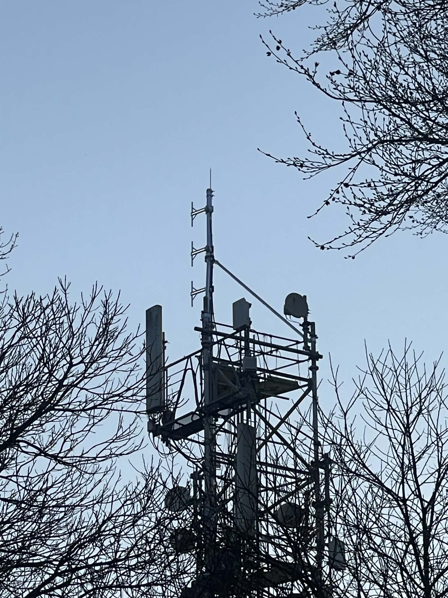

Un retour terrain remonté par un de mes contacts tech vadrouilleur, le site TDF concernant le M2 de Fougères ne serait pas le bon et aurait été changé à la dernière minute. Des antennes ont fleuri la semaine dernière sur le pylône... de la Rue de Martray, photo à l'appui (et non des Collines de Rillé) !
J'ai encore quelques TII et photos de site à ajouter. Encore beaucoup de boulot en perspective. Mais les données de couverture, sont quant à elle complètes.
