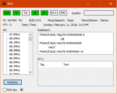

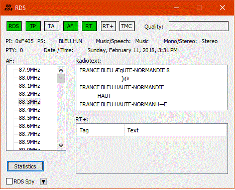

Anonymous a écrit:Le pire c'est que j'aurais pu envoyer ça bien plus tôt
C'est une des nombreuses fonctionnalités de SDRUNO que j'utilise peu car usine a gaz :D
Y a plus simple ici:
http://www.ukwtv.de/cms/index.php?optio ... /FM_Player
Avec une simple clé USB RTL2832 on obtient ça :
Il faut choisir les bons drivers sur le site car ceux de Windows 10 sont pourris .
PS : En fait sur le 100.1 de Rouen la liste AF est interminable sans doute un bug

Dans tes listes AF, à quoi correspond la dernière fréquence à droite de la flèche? :wink:
Je me suis totalement trompé je crois, à Bolbec la liste AF pour Inter / Culture / Musique / Bleu est totalement différente de Le Havre, donc peut être que Bolbec repique le signal FM de Rouen Les Essarts?
A Bolbec, Europe 1 doit donc être alimenté par satellite et pas par repiquage FM, l'antenne verticale tournée vers Le Havre devait peut être servir à l'époque pour récupérer Radio France sur Le Havre alors que maintenant ça doit être récupéré sur Rouen?
Je ne sais pas si tu arrives à capter Inter / Culture / Musique / Bleu de l'émetteur de Rouen Les Essarts?
Entre tes listes AF de Bleu au Havre et à Bolbec et la liste AF de Anonymous de Bleu Rouen 100.1 que Ford a capté chez lui à Beauvais en fait aucune des 3 listes AF n'est identique ce qui veut dire que le 100.1 de Rouen n'est pas repiqué par Le Havre et par Bolbec non plus et Bolbec ne repique pas Le Havre non plus.

julien74 a écrit:Dans tes listes AF, à quoi correspond la dernière fréquence à droite de la flèche? :wink:
C'est la fréquence sur laquelle se cale le tuner après la recherche AF ; c'est le meilleur signal capté à ce moment-là pour la station en question.

Je pensais qu'à la droite de la flèche c'était la fréquence de l'émetteur régional sur laquelle le rémetteur repiquait le signal FM.
