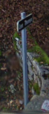

Vous l'aurez remarqué, je l'orthographie "Les Thonys" et non "Les Tonys" car je suis passé devant un panneau sur fond noir indiquant sobrement :
