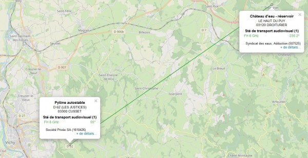

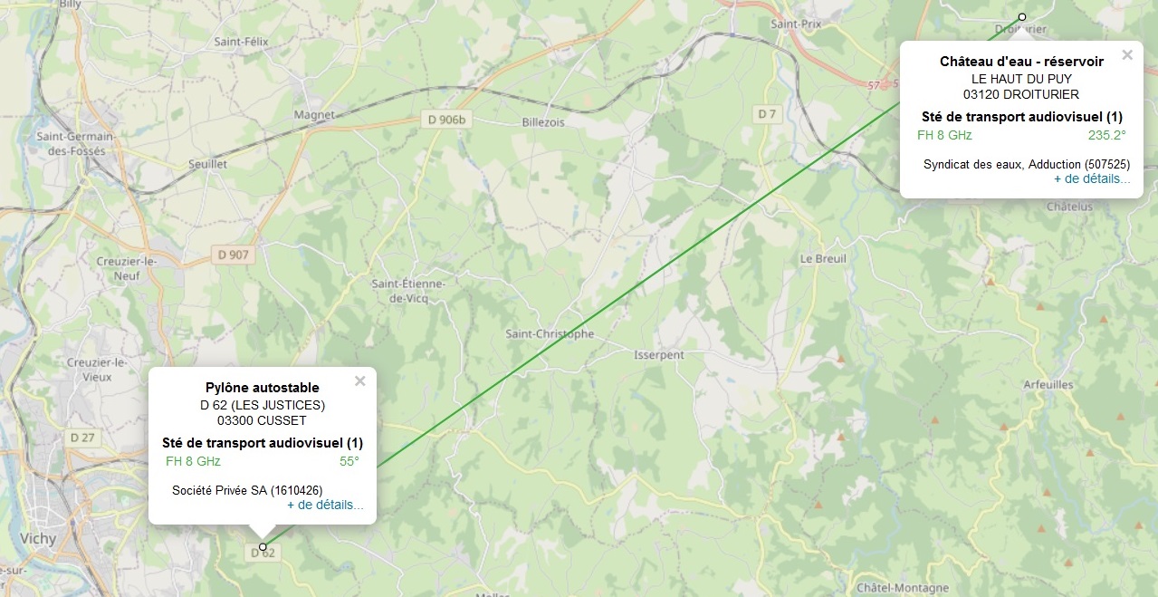

nono 63 a écrit: l'antenne réceptrice parabolique FH peut-être bien orientée vers l'émetteur de Vichy...
Tu peux le savoir en consultant la carte des faisceaux hertziens.
Re: Les sites d'émission des radios.
Messagepar Gaël01 » 11 Oct 2021 18:51
En effet, nono a raison (et merci au passage pour ces belles photos ! :D), le faisceau hertzien était tourné vers l'émetteur de Vichy. Était car il est apparu sur la carte de mars 2016 à juillet 2017.
Paint.jpg -->
Le faisceau hertzien entre Droiturier et Vichy. Il parcourait 22 km à vol d'oiseau !
