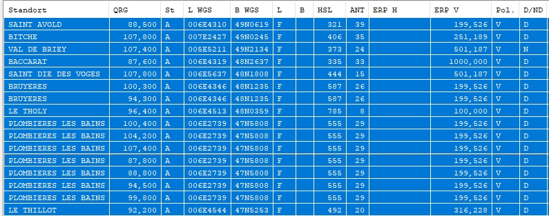

Messagepar DABär » 08 Sep 2025 19:09
Demandes de coordination actuelles des sites émetteurs FM français proches de la frontière pour les coordonner avec l'Allemagne.
Vu 991 fois
