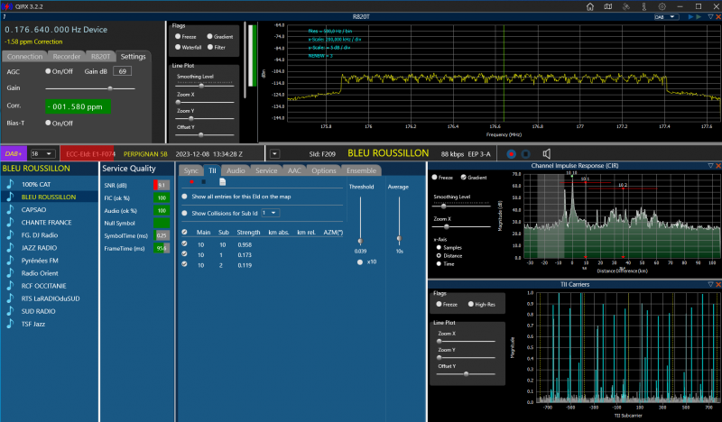

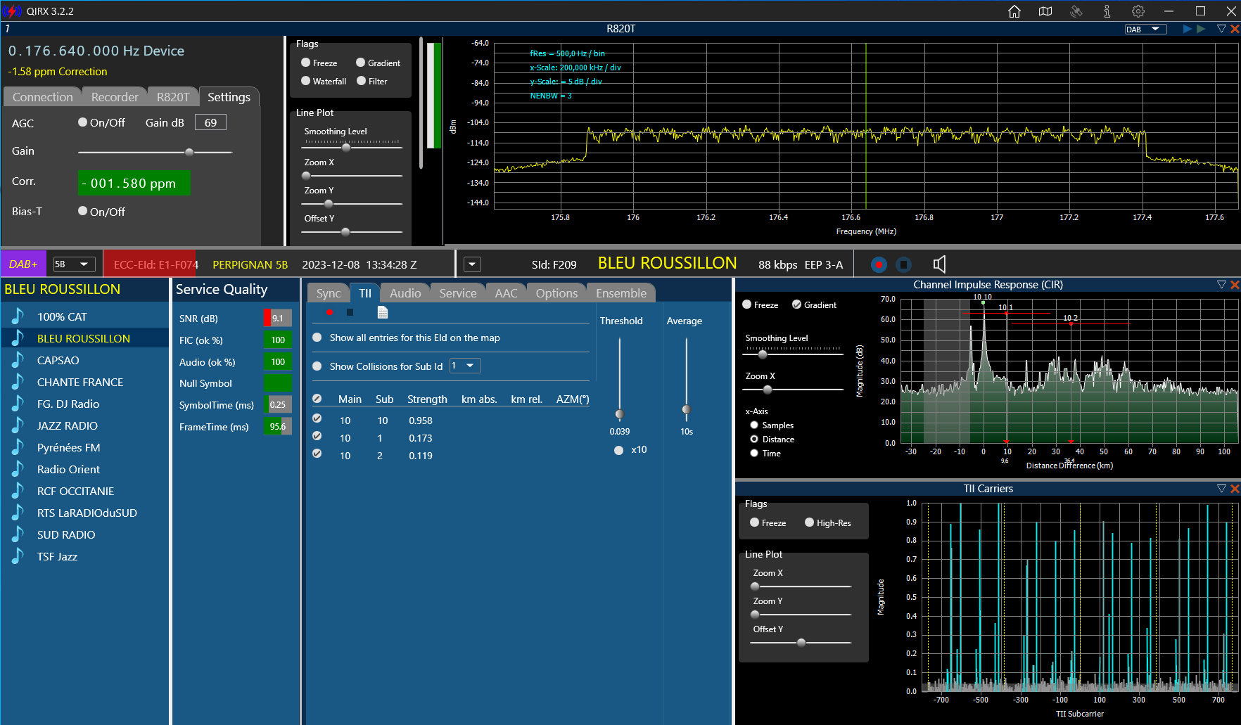

Bonjour à tous.
Est-il possible que les codes TII ne soient pas correctement émis par le diffuseur ?
Je m'explique. Pour Perpignan étendu, les codes sont normalement :
10-01: Ille Sur Têt (Força Real)
10-02 : Prades (Villefranche de Conflent Belloc)
10-10 : Perpignan (Cabestany)
Chez moi (secteur Lézignan Corbières), il est extrêmement improbable que je reçoive principalement Cabestany. Ce serait contraire à toutes les simulations de couverture, à toute logique au vu du relief qui me sépare des émetteurs et aux constatations faites en FM. En revanche il est assez normal que je reçoive Força Real.
Or, avec une antenne sur le toit de ma maison, QIRX indique que je reçois beaucoup plus fort le 10-10. Et si j’interprète bien QIRX, il semble que le 10-10 arrive avant le 10-01 (voir pièce jointe). Pourtant je suis plus près de Força Real que de Cabestany d'après Google Earth :gratt:
Est-ce que j'ai raison de penser que les TII ont été inversés ?
Merci pour votre aide !

Messagepar Franck Morin » 08 Déc 2023 17:45
Villefranche-de-Conflent est à 3kW, les autres sont à 4 kW.
en général les TII X-10 sont sur l’émetteur le plus puissant et les numéros sub-Id partant de 1 sont sur les moins puissants.
mais là comme Cabestany et Força Real ont la même puissance, il se peut en effet qu'ils aient inversé les TII par rapport à la liste de l'ARCOM.
Ceci dit, avec les échos, parfois on a des surprises.
Et en regardant une carte, entre Lézignan-Corbières et ces 3 émetteurs, la différence de distance ne se joue pas à grand chose.
Donc si ça se trouve c'est bien Cabestany que tu reçois le plus fort.
Par ailleurs on n'est pas sûrs que ces 3 sites émettent déjà à la puissance nominale donnée par le journal officiel.
