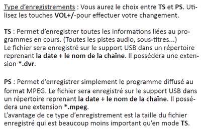

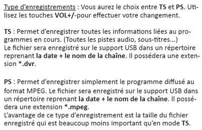

Messagepar kmf31 » 03 Fév 2013 11:04
En effet, il semble:
.dvr => TS => on garde toutes les pistes audio (VF et VO si disponible) et aussi les sous-titres
.mpeg => PS => pas de sous-titres et (tres probablement) une seule piste audio, celle qui est active a l'instant de l'enregistrement. Je suppose que ca ne marche pas non-plus pour les chaines HD (a tester).
Sinon le PS a l'avantage qu'il est lu par plus de logiciels sur PC mais avec VLC le TS marche aussi tres bien sur PC.
Par contre si on veut visualiser le fichier sur un autre appareil genre lecteur DVD ou Bluray avec port USB (ou en ayant grave le fichier sur un DVD de donnees) c'est fort probable que le PS marche (plus ou moins bien selon l'appareil) et le TS ne marche pas de tout.
