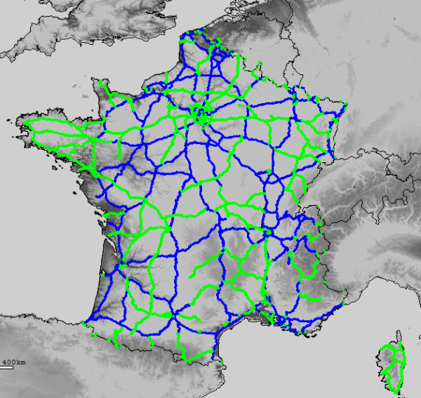

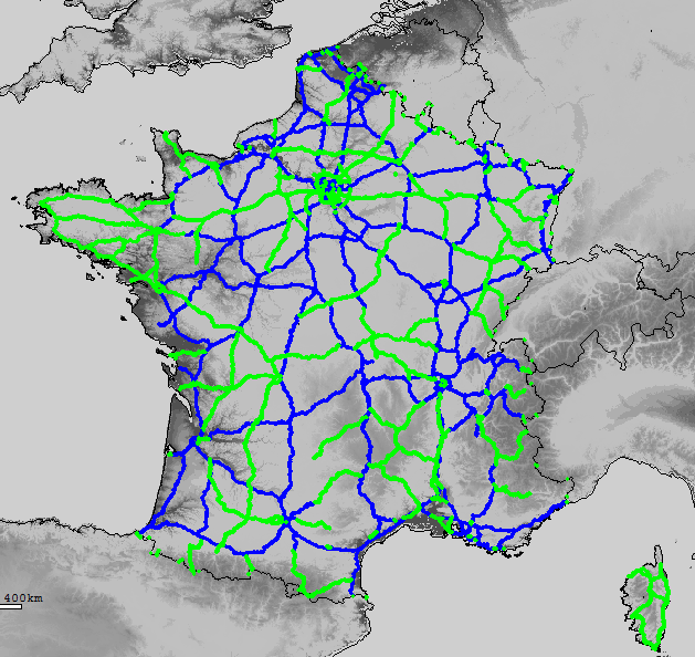

pour mémoire je rappelle qu'on a en France :
En bleu, 11 860 km d'autoroutes.
En vert, 10 056 km de routes nationales.
Les candidats s’engagent, à compter du démarrage des émissions, sur les taux de couverture effectifs suivants dans les délais ci-après :

source
