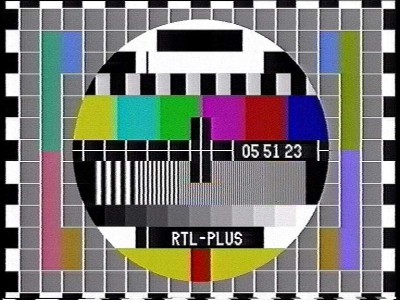

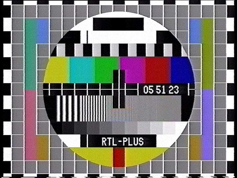

Inspiré je viens de tester VLC :
Ca marche pour la visualisation plein écran avec son c'est déjà un grand mieux car au moins on peut comparer a l'original
dans les mêmes conditions.
Le résultat est honnête sur du HI8 analogique
VLCDV.jpg -->
