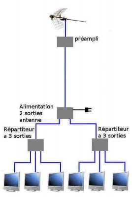

johnny a écrit:Un répartiteur à 6 sorties c'est 10 db de pertes que tu pourrais récupérer aisément en mettant l'antenne sur le toit.
Sinon, tant que tu n'utilises que 2 prises et si ton alim de pré-ampli a 2 sorties, tu supprimes provisoirement le répartiteur. :wink:
Oui, et si ton alimentation a 2 sorties, pour 6 prises , le montage suivant avec deux répartiteurs à 3 sorties est préférable à un seul répartiteur à 6 directions:

Messagepar keops » 04 Juil 2016 13:28
Salut
Tu penses qu'avec ce schéma ,j'aurai plus de signal?
merci

Messagepar Anonymous » 04 Juil 2016 14:30
En théorie oui
En pratique si c'est critique a ce point c'est qu'on a choisit un preampli avec pas assez de gain.
Si on veut couper les dB en 4 faut pas oublier que 20 dB de gain en théorie suffisent pour desservir 100 TV
Chipoter c'est justifié en émission parce que 100W de perdus ça chauffe .En réception c'est inutile on peut perdre la moitié
et pour 100TV mettre un preampli de 23 dB ça risque pas de chauffer :D

Messagepar kiki37 » 04 Juil 2016 14:36
keops a écrit:Salut
Tu penses qu'avec ce schéma ,j'aurai plus ce signal?
merci
:wink:
Tu auras moins d'atténuation qu'avec un répartiteur à 6 directions, car tu bénéficieras des deux sorties de l'alimentation du préampli. De plus,
johnny a écrit: tant que tu n'utilises que 2 prises tu supprimes provisoirement les répartiteurs. :wink:
et tu branches directement tes 2 TV chacun sur une sortie de l'alimentation.
Tu devrais commencer ainsi, et mettre les répartiteurs ultérieurement si le besoin s'en fait sentir. Cela ne t'empêche pas de passer les câbles et les laisser en attente...

Messagepar keops » 04 Juil 2016 17:10
Salut
j'ai bien envie de tester.
Dans mon boitier de télécommunication, je n'ai pas de place.
Pour faire cet essai , je dois tout démonter.
Je dois donc avoir les deux répartiteurs car je ne veux pas avoir à tout redémonter par la suite si c'est efficace.
Si vous pensez qu'il est fort possible d'avoir de bons résultats, je vais le faire.
