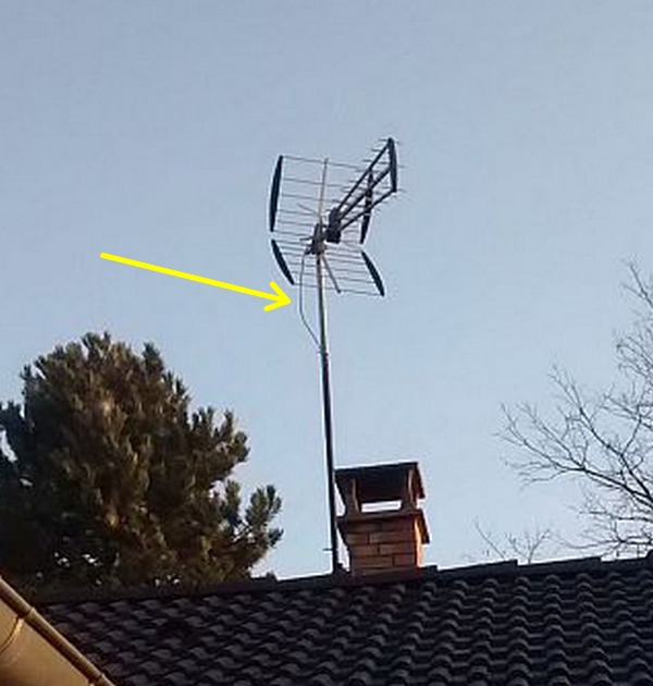

Messagepar juldec » 07 Fév 2016 20:20
c'est un peu gonflant
je n'ai rien touché à mon installation (pour l'instant, mais il y avait un peu de vent pour monter sur le toit)
et aujourd'hui, c'est tout pourri alors que la semaine, il n'y avait pas vraiment de soucis.

Ca ressemble a une installation qui prend l'eau une inspection rapprochée serait pas du luxe.

Messagepar johnny » 08 Fév 2016 11:21
Vu sur la photo en page précédente: le câble n'est pas fixé dans la partie haute du mât.
ça peut poser problème avec le vent.

Messagepar kiki37 » 08 Fév 2016 12:28
johnny a écrit:Bonjour
cable flotant.jpg -->
