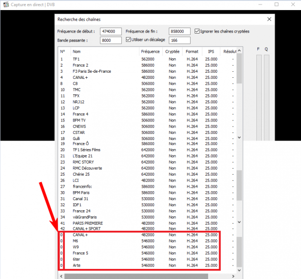

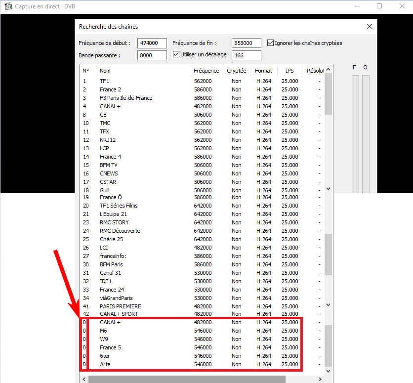

J'ai une vieille clé dvb-t conceptronics qui ne m'a jamais fait défaut. Pourtant depuis quelques temps, j'ai un défaut de reception de la plage des 546000
Une recherche (scan) indique la correcte détection de toutes les chaines mais le signal est absent comme on peut le voir sur le screenshot joint. J'habite en ville, avec une bonne antenne sur le toit. J'ai testé avec vlc, mpc-hc et totalmedia, le résultat est le même.
Quelqu'un comprendrait-il ce qui se passe ? Si la clé était HS, elle le serait complètement pour toutes les chaines ?
