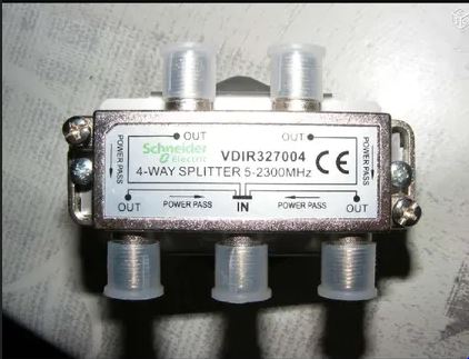

J'ai passé du câble coaxial dans la maison pour recevoir la tnt dans 4 pièces. J'avais acheté un répartiteur schneider de mémoire il y a un bout de temps, ça je crois :
Vu 839 fois
Mais il n'y en aura que 3 utilisées à priori.
J'ai regardé sur http://www.matnt.tdf.fr et ça m'indique une direction de l'émetteur à 25°avec réception par une antenne standard normalisée à polarisation horizontale. L'émetteur (Vannes Lanvaux) se trouve à moins de 12km. Ma maison est orientée nord / sud précisément et j'ai sortie mon câble extérieur sur la façade est.
A partir de là, quel matériel dois-je acheté, antenne, ampli/pré-ampli, ... ?

Tu as de bonnes antennes ici :arrow: https://www.2galli.fr/toutes-nos-antenn ... 02x4155557
et si nécessaire un kit alimentation+ préampli :arrow: https://www.2galli.fr/kit-preampli-alim ... 2x34502455
tu gagnerais du gain en remplaçant ton répartiteur 4 sorties par un 2 sorties
