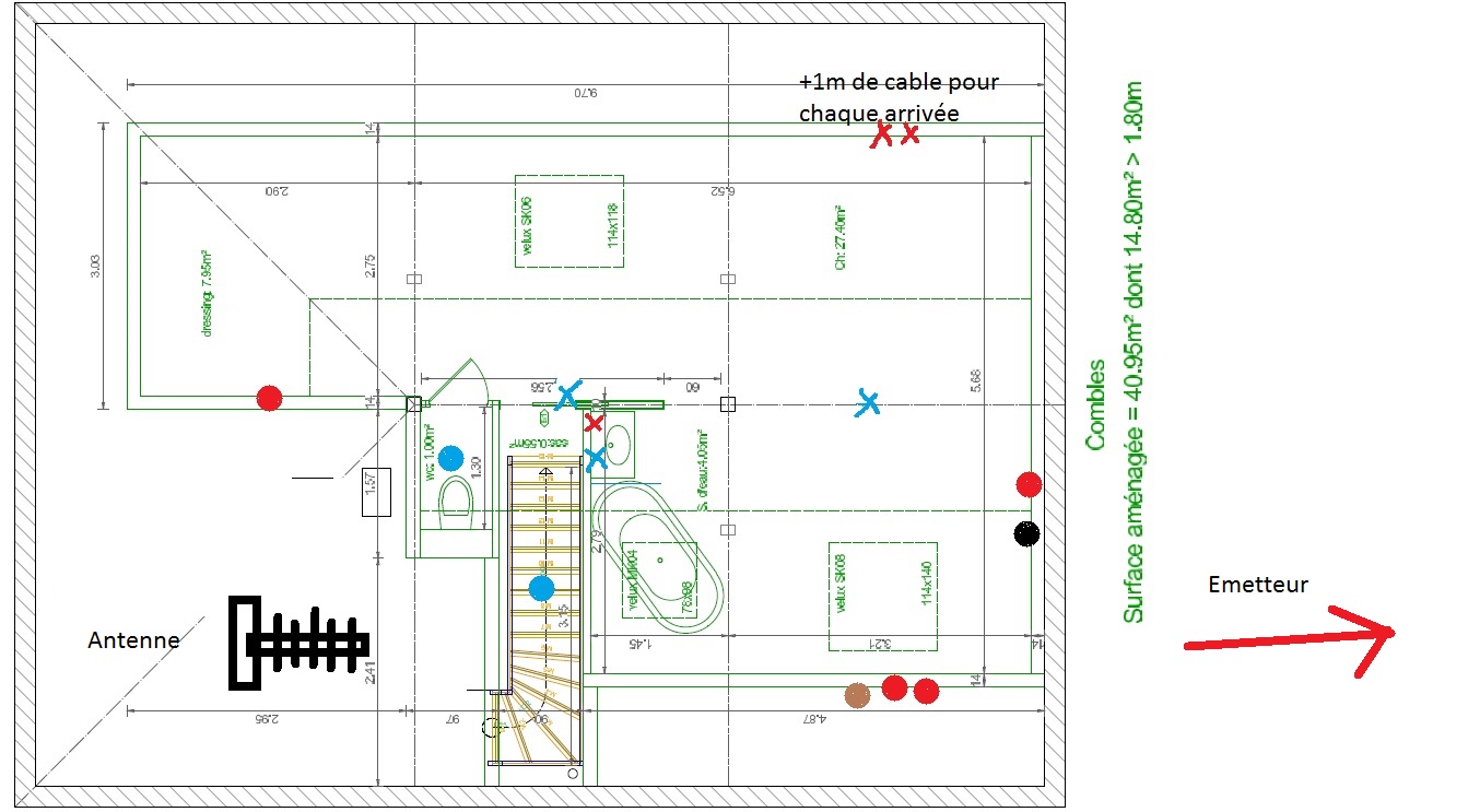

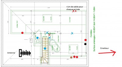

Oui, ci joint le plan qui sera plus parlant

Le placo est issu d'une roche ,le gypse . C'est les rails metalique qui le maintient disposés tout les 60 cm en quadrillage ,qui font cage de Faraday .
Essayes de placer l'antenne sur le cote en bas ou en haut de ton plan entre le mur ext et le placo . (le placo est bien ce qui est dessiné en vert ?)
