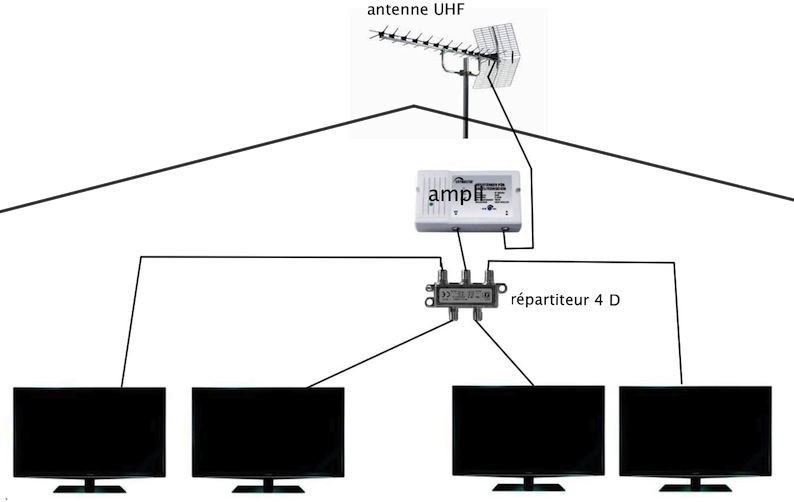

Messagepar johnny » 18 Déc 2011 14:50
Attention de bien installer l'ampli avant le répartiteur, pour 4 TV, tu reproduis ce schéma:
