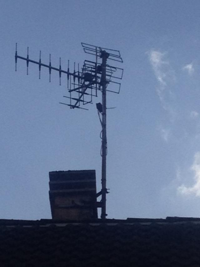

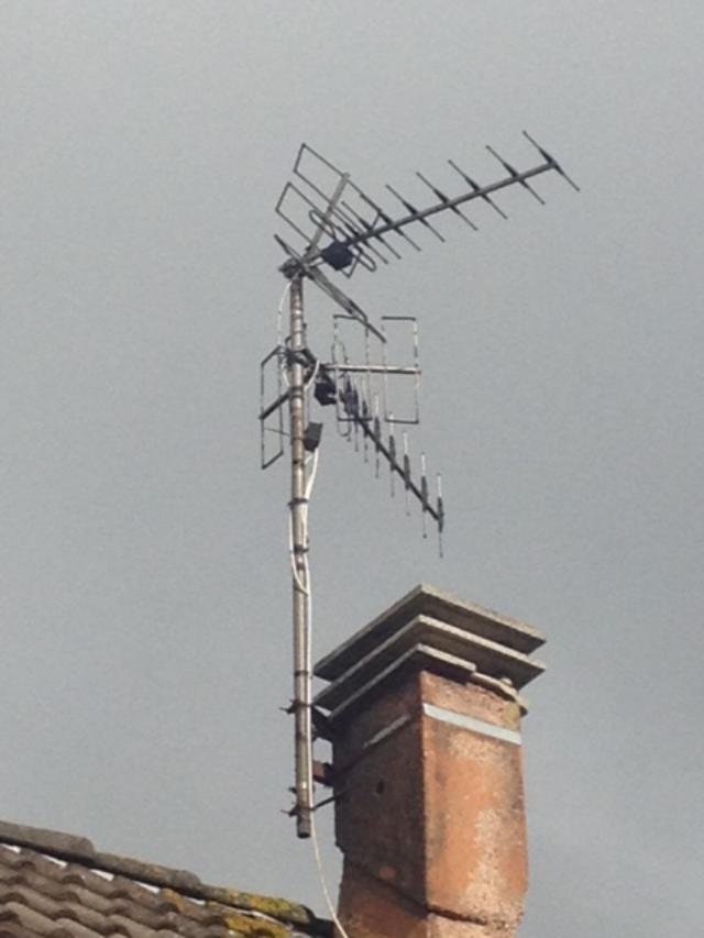

Messagepar Nicobuiche » 27 Oct 2018 13:12
Bonjour a vous!
Content d'avoir pu lire des réponses ou éléments de reponses.Ca fait plaisir :Couc: !!
Ci joint 2 photos de mon antenne..
Je n'ai aucune TV pour l'instant de brancher sur mon antenne rateau
Je ne sais pas quel age a cette installation (+- 25ans?!)et concernant mon cable et connexion , il descend directement du plafond avec une sortie standart de cable pour antenne.
J'ai un peu de mal (voir bcp :? ) a croire que cela vient de mon antenne car je recois certaines chaines :blabla:

Messagepar Mario78 » 27 Oct 2018 16:42
Le problème vient bien de l'antenne . Il faut même dire DES antennes .
On voit bien un problème du boitier qui sert de couplage (la fixation est déjà HS).
Il faudrait aussi savoir à qi sers la 2eme antenne pour la RTBF , la VRT , la 5 & la 6 analogique .

Messagepar julien74 » 27 Oct 2018 19:09
Merci pour les photos :D
Peux-tu accéder facilement aux antennes sur le toit? :wink:
Si oui, tu peux essayer de mettre l'antenne du dessous exactement dans la même position et pointée vers le même émetteur que l'antenne du dessus, ça devrait te permettre de capter enfin correctement toute la TNT française.
Si tu captes mal la TNT de Dunkerque Mont des Cats il faudrait essayer de tourner tes 2 antennes vers l'émetteur régional de Lille Bouvigny (62) qui est beaucoup + puissant que Dunkerque.
A mon avis avec tes antennes actuelles tu peux capter toute la TNT française, il faut juste changer le pointage de l'antenne du dessous, voir pointer les 2 antennes vers Lille Bouvigny.

Messagepar Mario78 » 27 Oct 2018 20:01
Avant de tout dérégler il faudrait connaitre l’orientation de tes DEUX antennes

Messagepar Mario78 » 27 Oct 2018 20:02
julien74 a écrit:Si tu captes mal la TNT de Dunkerque Mont des Cats il faudrait essayer de tourner tes 2 antennes vers l'émetteur régional de Lille Bouvigny (62) qui est beaucoup + puissant que Dunkerque.
Mais Bouvigny est caché par là bas
